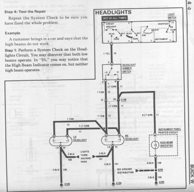

схема.
что такое ТС?

Ну ты бы хотя бы красным обвел , что спрашиваешь!!!! Что то я не увидел ТС.... Покажи пальцем.

лайт свич (вверху схемы) кнопка включения фар
хедлайт димер свич ( ниже) на руле переключатель ближнего дальнего.
к кнопке вкл фар идет провод напряжения от компонент центр через предохранитель 20амп. (это возле ног пасажира внизу)
может в предохранителе проблема.
