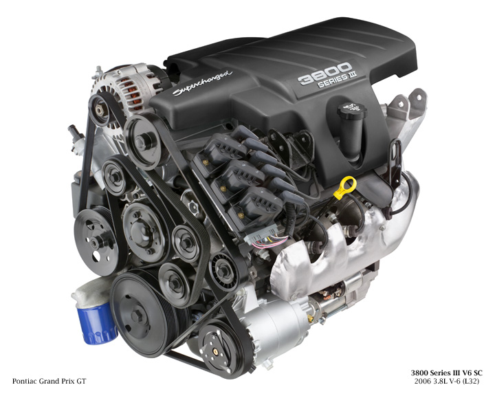

3800sc_seriesIII_06.jpg [ 153.37 КБ | Просмотров: 3766 ]
L67 III.jpg [ 49 КБ | Просмотров: 3766 ]
