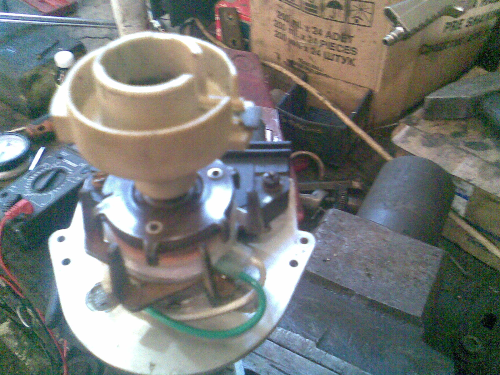

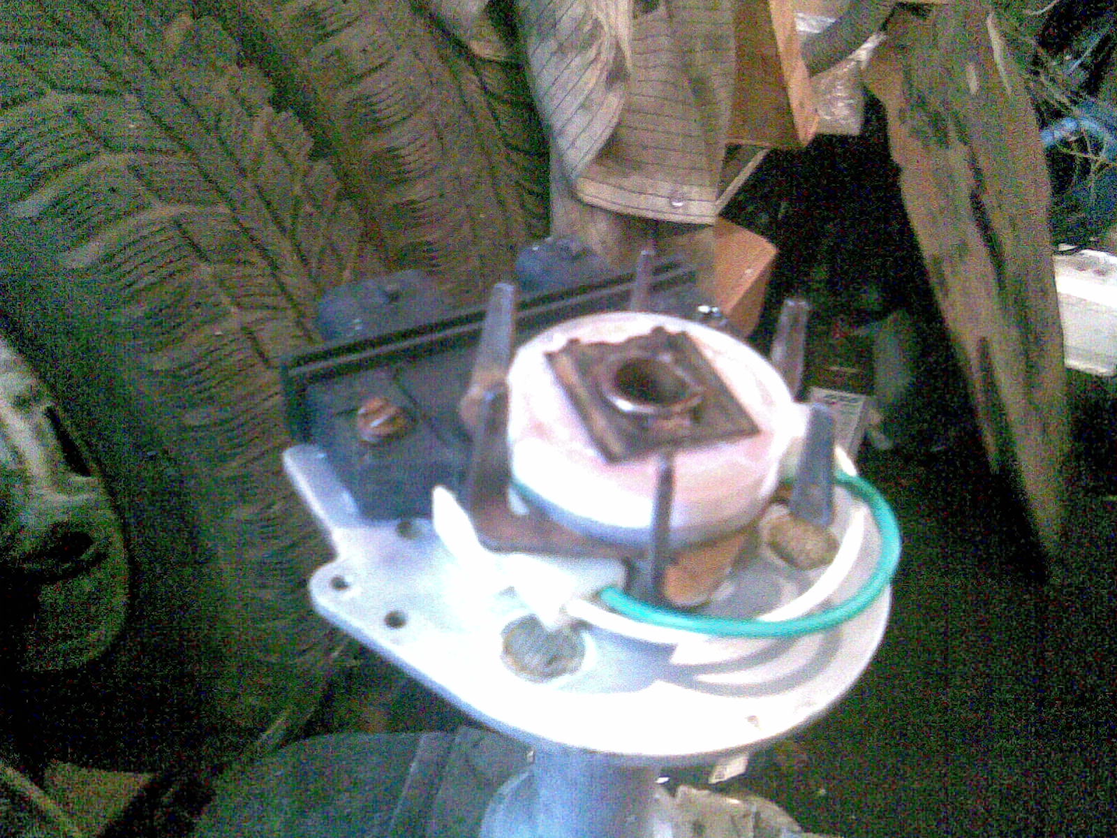

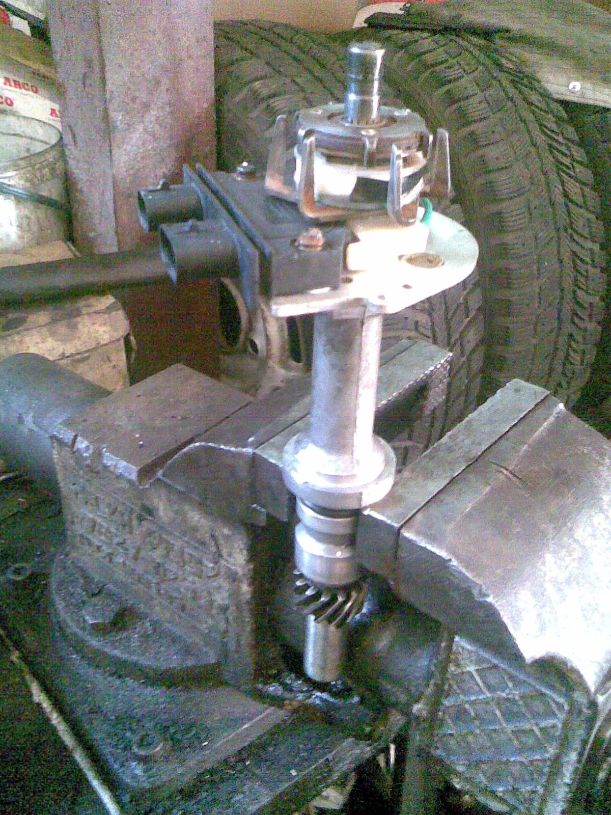

После этого - устанавливаем сам коммутатор и присоединяем выводы катушки к нему. Перед установкой - полируем присадочные поверхности коммутатора и корпуса трамблера дрелью с фетровой насадкой и пастой ГОИ, что они были как можно более идеальными. Перед установкой - не забываем покрыть присадочную поверхность коммутатора специальной теплопроводящей пастой. Прикручиваем коммутатор двумя болтами и подсоединяем катушку индуктивного датчика.
Фото023.jpg [ 437.51 КБ | Просмотров: 2860 ]

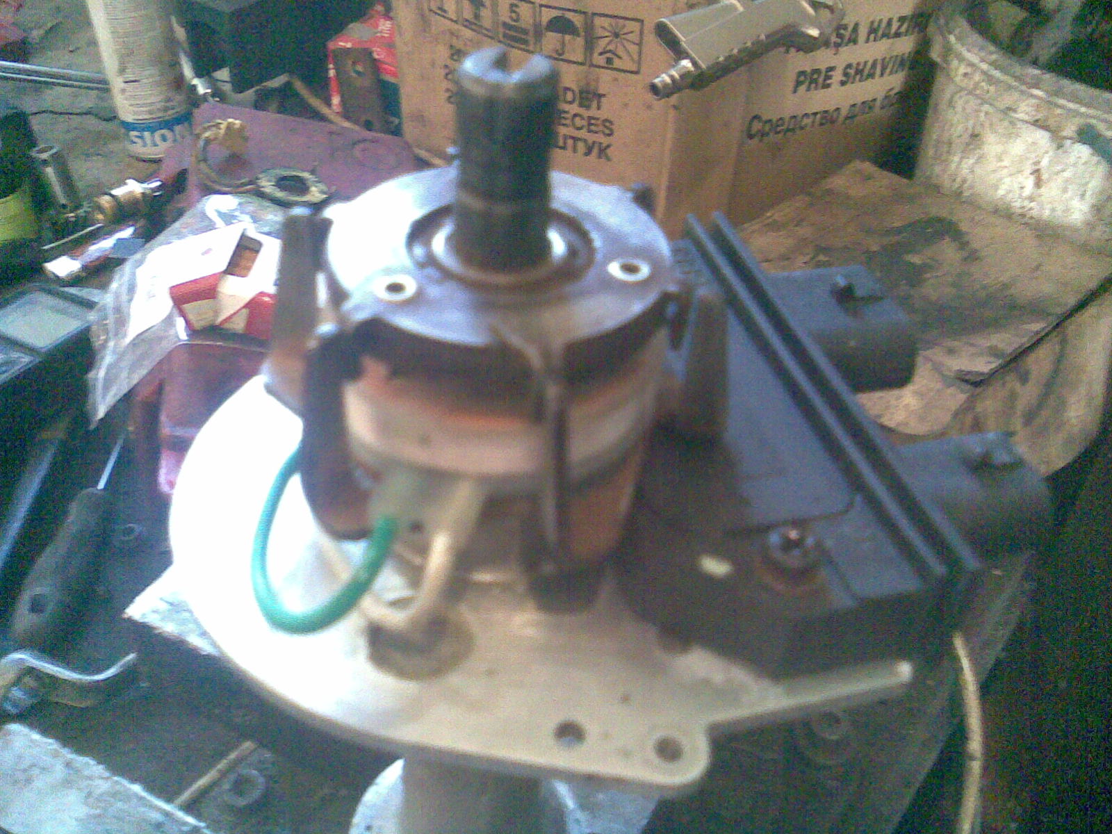

После этого - смазываем чистым моторным маслом вал привода бегунка, и вставляем его в корпус трамблера.
Фото024.jpg [ 352.73 КБ | Просмотров: 2860 ]

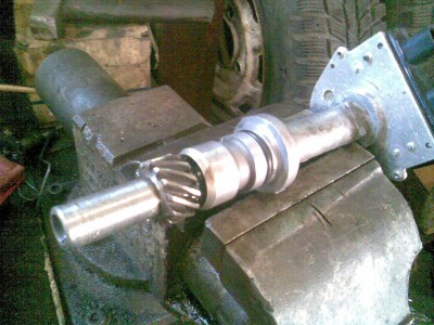

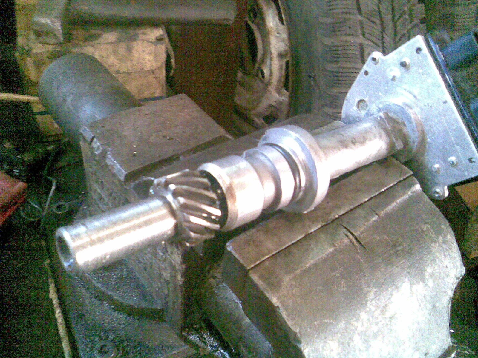

Далее - одеваем на вал привода бегунка - шестерную привода трамблера и устанавливаем на место пружинный штифт , предварительно сжав его. Всю работу проделываем плоскогубцами и молоточком (небольшим)
Фото025.jpg [ 434.98 КБ | Просмотров: 2860 ]
Работать с этими штифтами , что при снятии , что при установке , надо очень аккуратно, что не расклепать отверстие в валу привода бегунка - иначе вынуть-вставить вал будет невозможно, а если прмиенить силу , то корпус трамблера будет поврежден, появятся люфты , и масло из двигателя будет попадать в трамблер.

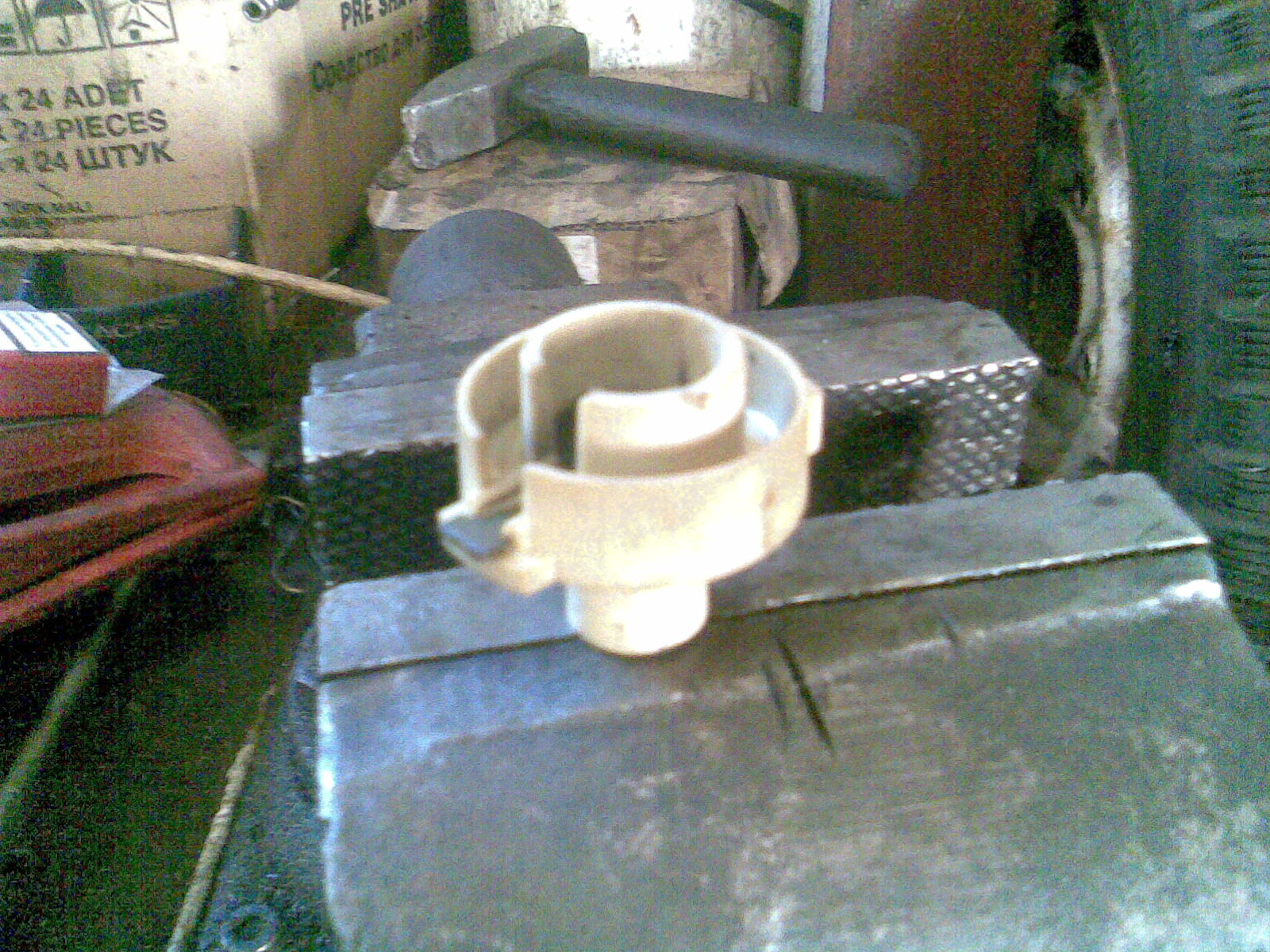

В итоге - имеем восстановленный трамблер, который выглядит вот так
Фото026.jpg [ 439.16 КБ | Просмотров: 2860 ]

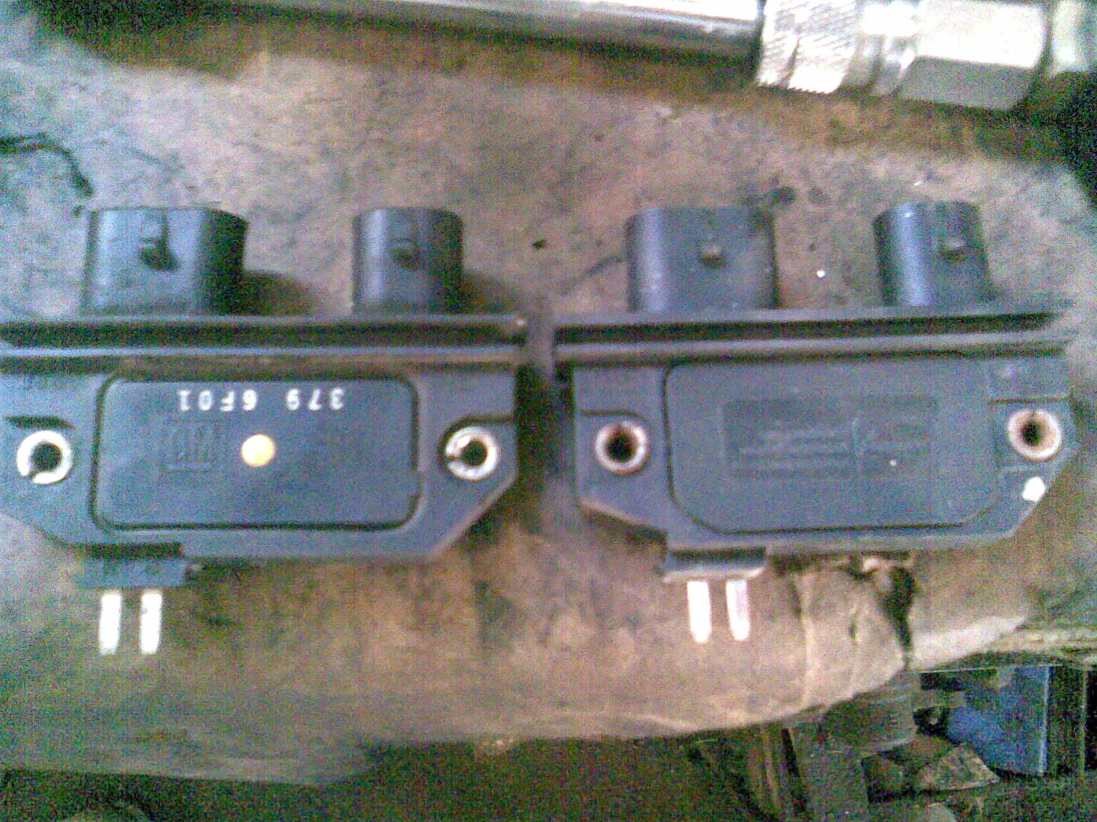

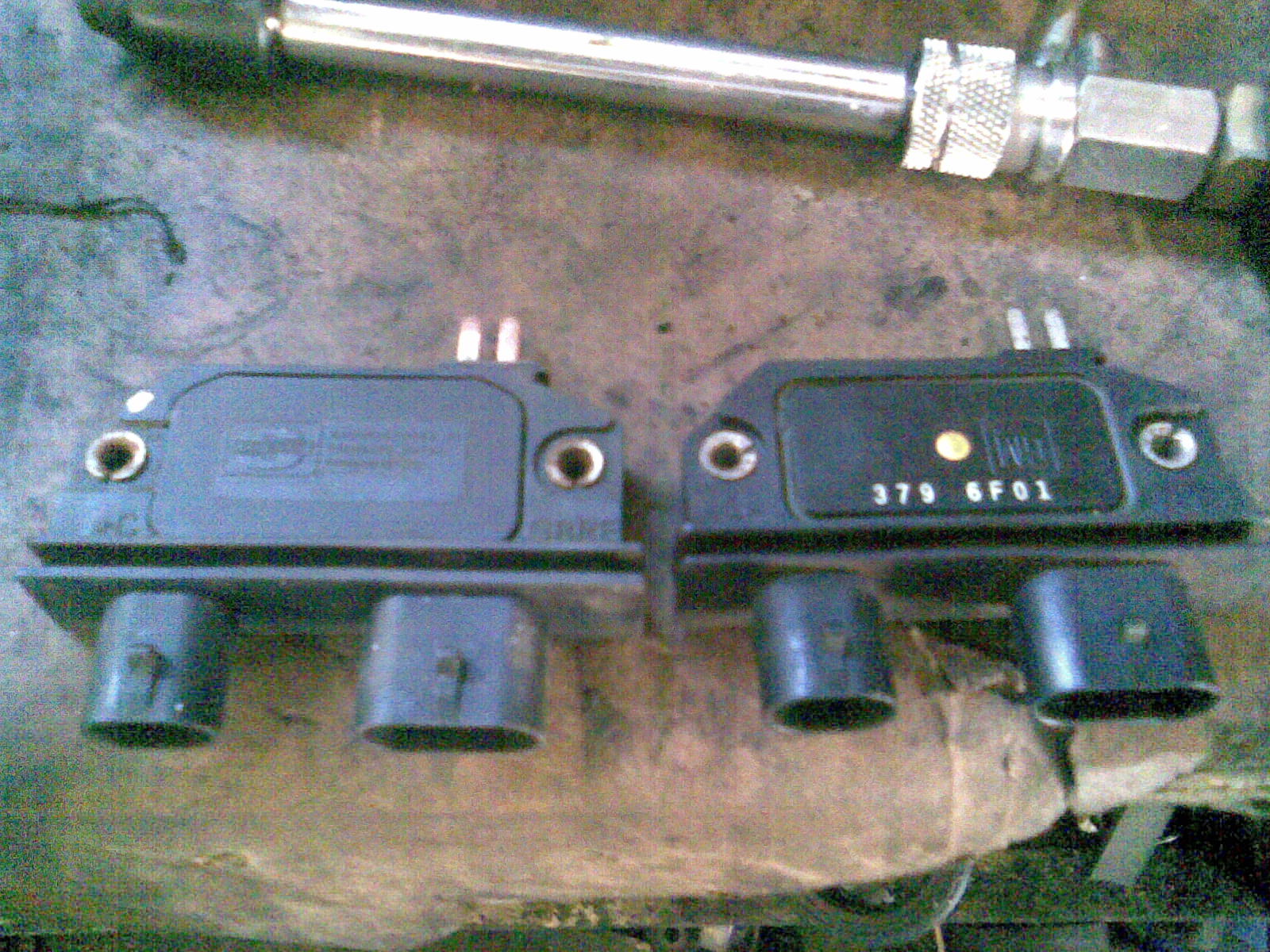

ну и так , для примера просто, все кто, не любят опеля , подавитесь своим говном.. нахъ. а ну ка найдите мне отлчия в коммутаторе и бегунке Опель 1.6 моно vc камаро 2.8(3.1)
Фото020.jpg [ 437.5 КБ | Просмотров: 2860 ]
Фото021.jpg [ 438.8 КБ | Просмотров: 2860 ]
Фото027.jpg [ 429.24 КБ | Просмотров: 2860 ]

вот еще
Фото028.jpg [ 371.7 КБ | Просмотров: 2860 ]
там еще как то Дима файрбирд пиздел , что 2.8-3.1 не заведется на нексиевском (опелевском ) коммутаторе... Так вот завелось , и ездиит отлично , потмоу как они совершенно одинаковые.....
только на опелевском еще и выбито GM, а на родном Хантера - нихера не выбито .просто написано standart engine

СообщениеДобавлено: 24 июл 2011, 09:01
ну только его родной коммутатор дает правильный угол например а опелевский не совсем . даже родных есть 2 вида 379 как на фото это агрессивный и 048 вялый . не факт что опелевский дает тоже опережение
СообщениеДобавлено: 24 июл 2011, 09:07
куясе сколько нюансов. То что опелевский по другому углы ставит у меня были догадки, а то что родных есть 2 типа я не знал. Когда по e-bay проверял совместимость комутаторов то увидел что под V6 и V8 дают один и тотже
Это производитель афтермаркет деталей, называется Standard motor products, у меня бегунок и крышка тоже ихняя, я менял года полтора назад. Но этот standard комутатор уже стоял в машине когда я её купил
