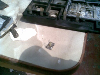

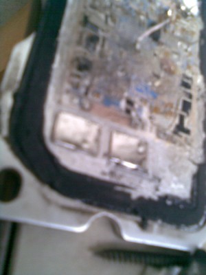

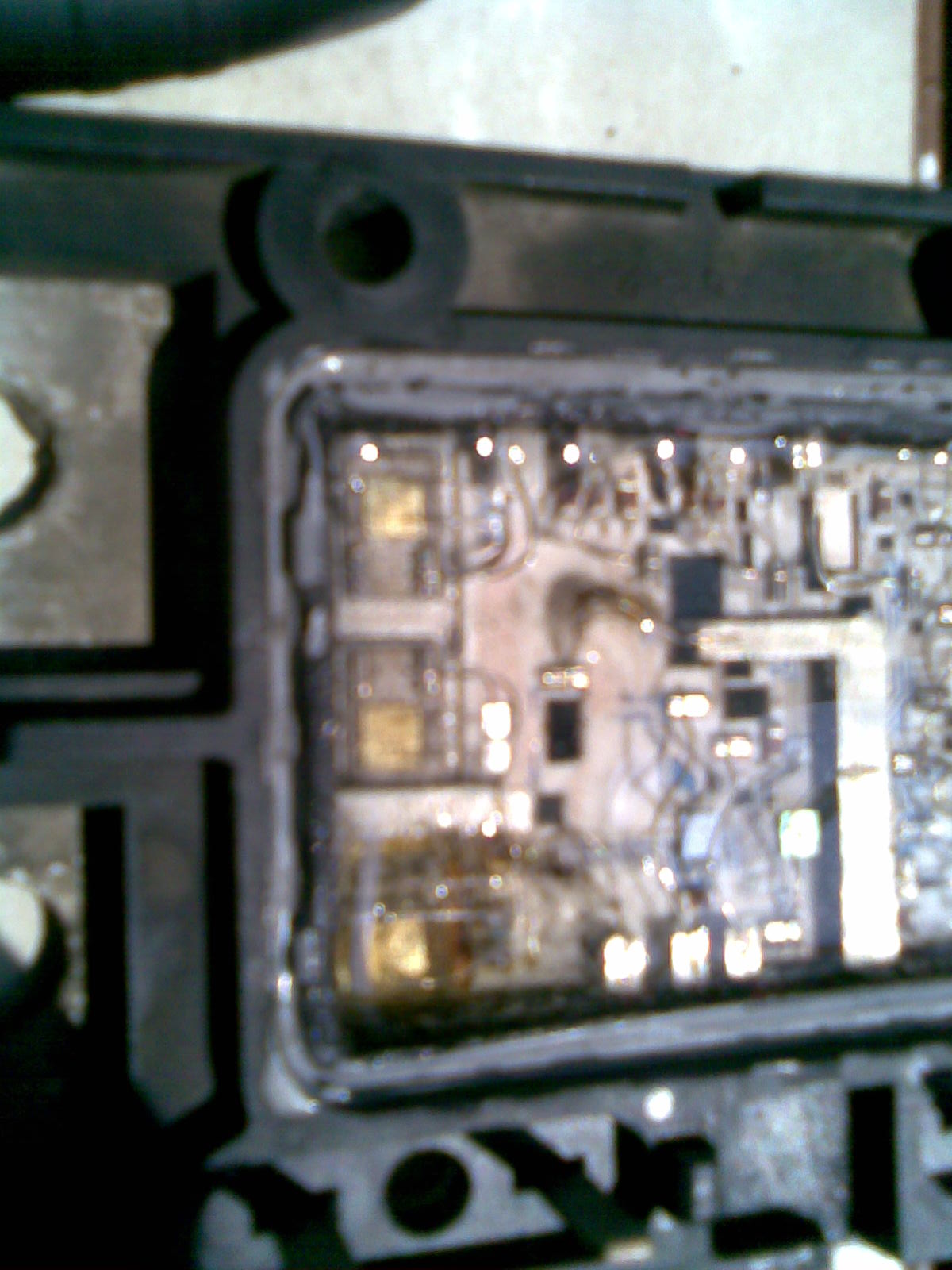

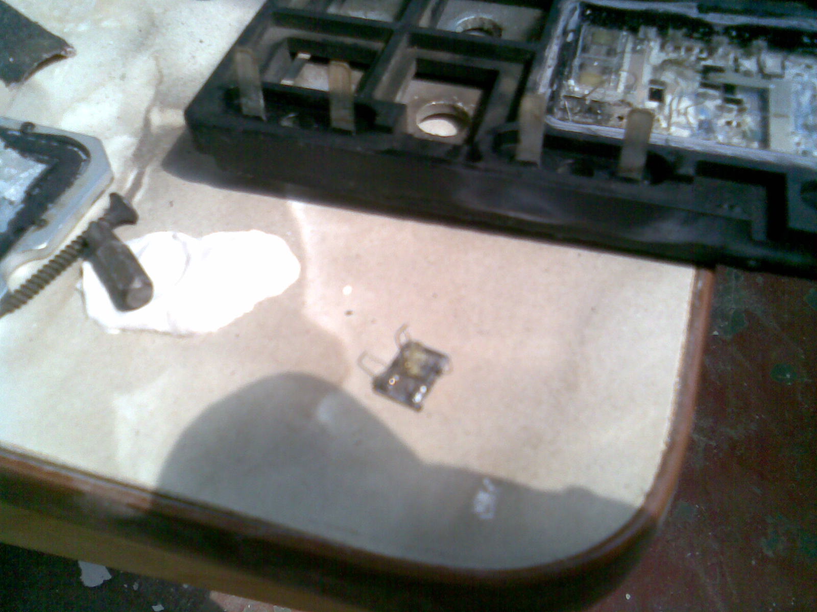

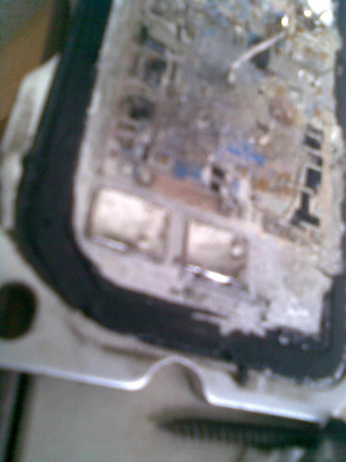

Итак - продолжим наше повествование на тему восстановления коммутатора для мотора 3.8 ДЖЕМ. Собссно суть состоит в замене неисправного транзистора. Рассказывать суть проверки этоко полупроводникового прибора не буду , поскольку предполагается , что тот кто возьмется за эту работу - умеет это делать.
РАсскажу о некторых особенностях работы. Дело в том ,что транзисторы выполнены по бескорпусной технологии на кристалле размером 6*10 мм. керамический кристалл , с обратной стороны имеет медное покрытие , которое лудиться. Именно благодаря этому - удается припаять сам кристалл к алюминиевой основе коммутатора.
Отпаяв ножки неисправного транзитора, необходимо разогреть на спиртовке, или газовой горелке (есть такие - с баллончиком для газа), алюминиевую основу коммутатора. Греть необходимо локально , и только до тех пор , пока припой под кристаллом не расплавиться , что бы сам кристалл можно было бы спокойно вынуть пинцетом.
Таким же образом поступаем и с коммутатором-донором (с кадилы 4.6 Нордстар). Начале выпаиваем транзисторы из донора , а потом из ремонтируемого коммутатора , что бы после снятия неисправного транзистора , тут же установить на его место новый, и тем самым избежать ненужного нагрева.
Видим при этом - примерно вот ЭТО:
донор со снятыми транзисторами
Фото002.jpg [ 194.95 КБ | Просмотров: 3090 ]
Выпаянный второй транзистор с коммутатора кадилы 4.6 (на запас :) )
Фото004.jpg [ 201.28 КБ | Просмотров: 3090 ]
после установки (припайки) кристалла нового транзистора в ремонтируемый коммутатор, необходимо аккуратно припаять его ножки в нужные точки самой платы коммутатора. тут следует отметить то , что к самому транзистору ножки не припаяны , а зажаты.
Поэтому с ними стоит обращатсья очень аккуратно , чтобы не отломать их от кристалла.
После запайки ножек , все это хозяйство промывается содовым раствором , для удаления кислоты, которая использовалась при пайке.
Далее все сушится, и заливается електротехническим лаком, и потом еще сушиться, до затвердевания лака.
Фото005.jpg [ 208.09 КБ | Просмотров: 3090 ]
