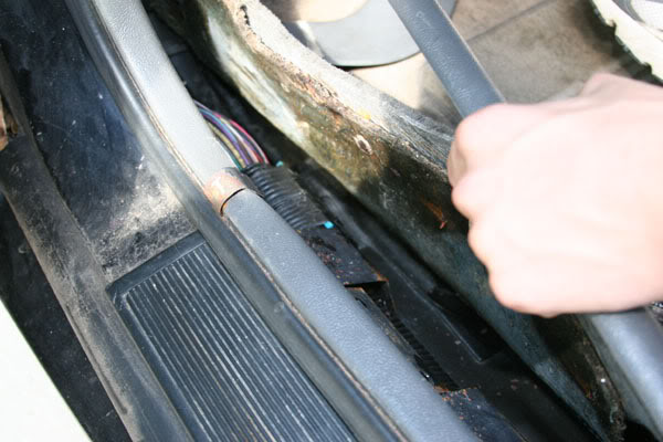

СообщениеДобавлено: 16 июн 2011, 04:29
Сообщения: 2326
бывает контакты массы могут быть тут
th_connector.jpg [ 4.77 КБ | Просмотров: 3057 ]
IMG_7849400x600.jpg [ 44.06 КБ | Просмотров: 3057 ]
IMG_7845400x600.jpg [ 48.13 КБ | Просмотров: 3057 ]
ненуашо.
