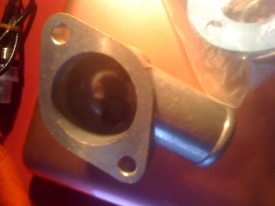

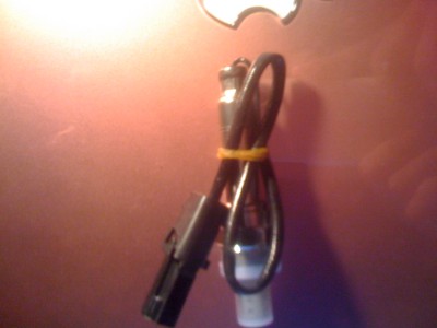

а это не лямбда кстати ?
и что на первой фотке ? привез из ЮСА и забыл что это ;)
IMG_0056.JPG [ 569 КБ | Просмотров: 2571 ]
Комментарий к файлу: lambda ?
IMG_0055.JPG [ 562.49 КБ | Просмотров: 2571 ]

на первой фотке лямбда. на второй - патрубок :)

:)о , класс, значит я ее интуитивно купил )
на первой металическая хрень - это патрубок,да ?
а для чего он ?
 Заголовок сообщения: Re: Куплю ЛЯМБДА ЗОНД на Каприс 1987
СообщениеДобавлено: 13 янв 2011, 10:12
не патрубок о великий знаток а крышка термостата!
СообщениеДобавлено: 13 янв 2011, 10:22
DimaFirebird350' писал(а):
... крышка термостата!
Угу, из неё патрубок идет в верхнюю часть основного радиатора...
P.S. у кого нибудь есть оригинальная прокладка под эту крышку? Мне очень надо :sorry:

Берешь паронит 0,4.Вырезаешь.Легким движением пальца наносишь герметик.И всё.Без заморочек.
СообщениеДобавлено: 13 янв 2011, 11:03
на блатных крышках стоит кольцо резиновое . снимай хоть по 100 раз и подобрать новое легко
