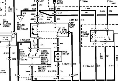

не , Дим , не совсем такое же - по разводке не подойдет. В самом реле , на контакт F какой то резюк идет , зачем он - х.е.з. Диоды на управляющую катушку - то понятно , а вот резюк?

как минимум - снять реле и показать его мне. У меня есть несколько комплектов реле в Омеги Б, Вектры Б, Бьюик П.А. и Понтик бонневиль - наверняка подберем. Недаром американские реле имеют большие размеры - наверняка для установки доп.деталей . Надо еще померять ток срабатывания реле. Сегодня посмотрел свою релюху - ничего необычного - все точно также , только размеры побольше.
Посмотрел внимательно схеу - обычная 5-ти контактная релюха может не подойти (в смысле что бы просто вынуть-вставить). Вполне вероятно , что может подойти и обычная 4-х контактная , но надо помудрить с силовыми цепями на входе.
Вобщем вези - сделаем. Подробности - в личку.

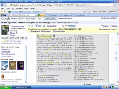

а эти картинки с alldata ни чем не помогут?
Может это типа сигнал блоку абс что мотор работает, что бы если нужна подкачка а мотор не включился то комп выдал ошибку

мля , я ж те выложил картинки из митчела - там все досконально и понятно

точно, если на этот провод подается напряжение больше чем 3 минуты, выдается ошибка Pump run too long, код 35.
Значит ли это что в обычную релюху надо допаять сопротивление 10 кОм и все?

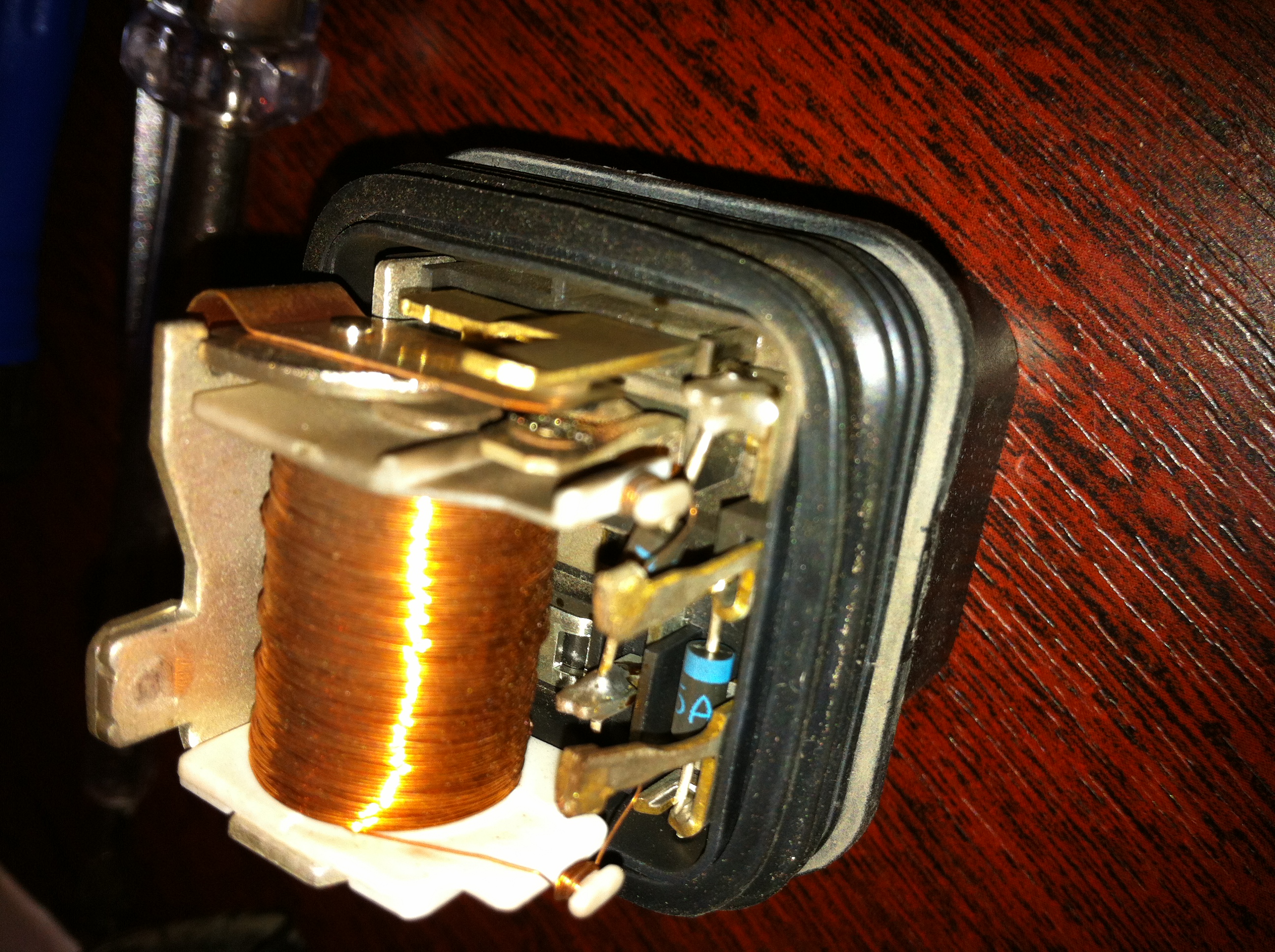

разобрал я это глючащее реле, колхоз колхозом, за что там 150 баксов непонятно
