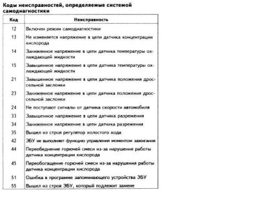

12 - это код готовности вывода неисправностей.
42 код , отсутствие эелектронного управления УОЗ - это есть проблема коммутатора , или проводов к нему.Мля - эти коды , любой уважающий себя фанат ДЖЕМА должен наизусть знать, а не писать всякую чепуху. Я уж молчу за саму процедуру снятия кодов. Итак , все таки - какие КОДЫ НЕСИПРАВНОСТЕЙ!!!!!??????
Приведенные выше коды по ссылке - фигня. Коды надо смотреть для конкретного года выпуска и типа мотора. С таким же успехом , я бы мог привести опелевские коды , они там практически совпадают.
Вот коды ИМЕННО ДЛЯ ТВОЕЙ МАШИНЫ!!!!!!
http://www.troublecodes.net/GM/92-93_43Z_tbi.shtml
А вот для всех остальных - выбираем год , двигатель и смотрим именно ваши коды.
Вот расшифроваа некоторых кодов на русском (от опеля - моноинжектор 1.4-1.6-1.8)
Комментарий к файлу: коды несиправностей опель - моноинжектор
