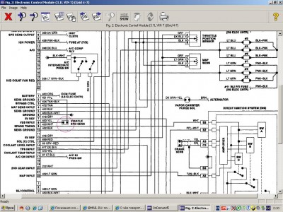

Поставил другой датчик скорости - не прошло... Всё таки где то проводка((((
Кто нить вкурсе, где в салоне выходят провода от спидометра или они в ЕБУ идут?
 Заголовок сообщения: Re: Показания скорости/коробка
СообщениеДобавлено: 07 авг 2010, 02:05
Сообщения: 4103
Откуда: ВОРЗЕЛЬ
провода от датчика скорости иоднозначно идут в ЭБУ!!!! В зависимости от системы врыска , от ЭБУ, они могут идти в разные блоки автомобиля , в приборку , в блок ЭБУ АКПП... В АА такого нет! Там все идет в ЭБУ двигателя-АКПП , а уж оттуда расходиться далее , на приборку и пр. Есть даже варианты , где от скорости , зависит громкость магнитофона....

Вот тоебе схема твоего авто Понтик гранд приз , 1990 3.1
Если я ошибся , поправь меня насчет года авто и мотора..... Красным кружком я обвел датчик скорости..... Все просто.. :)

Ух ты, спасибо)
СообщениеДобавлено: 09 авг 2010, 13:55
Зарегистрирован: 09 окт 2009, 11:07
Сообщения: 128
Авто: Buick Century 1990
niki писал(а):
Все просто..
Я бы даже сказал не понятно.
Судя из схемы, данные датчика выводятся на колодку (поступают в ЭБУ).
Но что-бы понять, что использует эти сигналы нужно или лезть смотреть в живую или поискать схему разводки этой колодки, где возможно будут все подключения (или описание куда выводятся обработанные данные датчика).
Так что, удачи в поисках.
