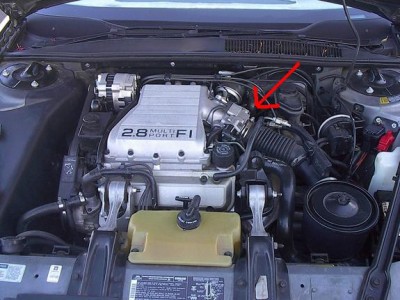

датчик там
один провод к нему идет припаяный, может оторвался.

rostislav писал(а):
датчик там
Спасибо, буду искать)))

rostislav писал(а):
датчик там
Всё подключено и перемотано заводской изолентой.
Я тут подумал, что если ето был бы этот датчик, то у меня бы и на прогреве обороты не менялись... А с прогревом всё ок...
Вот загадка привалила, блин(((
