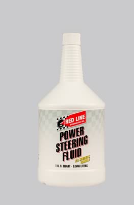

Я задавался этим вопросом. Ты этот самый GM fluid не находил ссылку на амерканских сайтах в продаже? я бы себе привез
 Заголовок сообщения: Re: Насос ГУРа загурчал
СообщениеДобавлено: 09 ноя 2009, 17:57
Сообщения: 3492
Откуда: Lviv
Авто: Buick Regal 1988 2.8l
Red Line Power Steering Fluid
... Power Steering Fluid satisfies the requirements of most power steering units, ... power steering units requiring GM Part Number 1050017 or 1052884(Spec ....
есть у нас GM 9985010 Saginaw Power Steering System
http://www.polo.ua/oilfluid.php

нашол $9.95
http://www.summitracing.com/parts/RED-3 ... mage=large
Вот в этой инструкции написано что подходит
http://static.summitracing.com/global/i ... 0fluid.pdf
Закажу себе

СообщениеДобавлено: 09 ноя 2009, 22:25
Я себе тоже все залил ликви моли, по их рекомендациям везде (коробка, мост, двигатель), но дот3 и ждксть ГУР они пишут лейте GM
а ты нашол кто из пр-лей пишет что у него совместимость с 1052535 ? может тотже red line
СообщениеДобавлено: 09 ноя 2009, 22:47
OMG вы еще жижу омывателя заказывайте оригинальную!!! педанты :) ГМ ГУ будет даже на моторном масле работать - проверенно. лить надо обычную красную АТФку и спать спокойно
