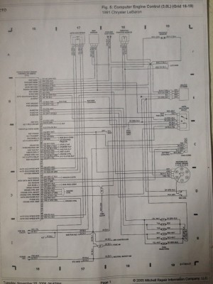

Вот схемы, что смог найти
viber imageэбу.jpg [ 197.22 КБ | Просмотров: 17890 ]

обрати внимание: у тебя лямда, питание катушки, питание форсунок в одной цепи (ошибки не просто так). А включает его (тёмно-зелёный с черным провод) аутошутдаун реле (шо цэ?). Если это противоударное реле, то просто включи его!

или придохранитель на красном проводе с этого реле
это реле подает питание и на катушку и на бензонасос. оно включается и постоянно включено-питание на катушке и бензонасосе сейчас есть и включается с поворотом ключа.
до лямбды я все прозвонил-цепь есть, сама лямбда новая. неужели из-за лямбды не заводится??
