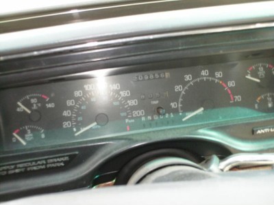

У меня - комплект НОВЫХ МОНРО!!!!!!! И передок и задок!!! чесгря - они очень мягкие.... А так вобщем ходят неплохо. АС делко - считаются лучше , чем монро , однако исходя из финансов , к тому же я брал все (практически) в кредит и уже рассчитался - цена-качество-условия - хорошие.
ЗЫ .у шефа моего - задние амморты поменяны недавно - вобщем их хватило на 17 лет. АС Делко. Заменены - по причине перетертой гофры... А так бы еще - ездили и ездили...
Пробег 209 тыс. км. машина 1992 года , с нуля в Украине. в эксплуатации круглый год.
