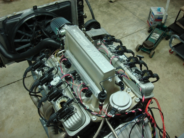

как вам? :bomb:

Причем мнения разделились опять: Л31 использовал датчик рв стоящий непосредственно в трамблере (грубо говоря он и есть датчик холла) а в LSx уже общепринятый датчик р/в .
Да вопрос не в месте установке, а в том, какого типа датчик. Датчики холла весьма дубовые и бронебойные. Там как бы нечему ломаться. В оптике должен работать и светодиод и фотодиод, причем электроника весьма тонкая, усилители и все дела, да и к загрязнениям оптика очень чувствительна. VR сенсоры тоже не без приколов -достаточно суровые условия работы, экранирование, сам сигнал дурацкий и другой геморрой.
В общем если колхозить, то я бы колхозил на датчике холла. ИМХО.

вот неплохая реализация:
http://www.smokemup.com/bb/viewtopic.php?t=5118
