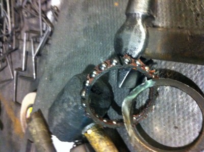

поменял . причина шума - повреждение цементации на полуоси в месте работы подшипника
поставил ремонтный - он сдвигает примерно на 15мм рабочую зону по которой катается подшипник , в ремонтный подшипник уже встроен свой сальник так как заводской сальник уже не станет в чулок . никаких сложностей с установкой и снятием нет . отличное решение придумали . на первом фото обычный подшипник на втором ремонтный . цена вопроса 560 грн и час работы

сразу брать ремонтный . так как если полуосям больше 10 лет то будет износ .

А ступица разборная? Если нет, то никак. На фото моя, не разборная
к сожалению у нас уже с 400 кузова ступица передняя не разборная . но и очковать не стоит не такая она и дорогая . и замена простая
