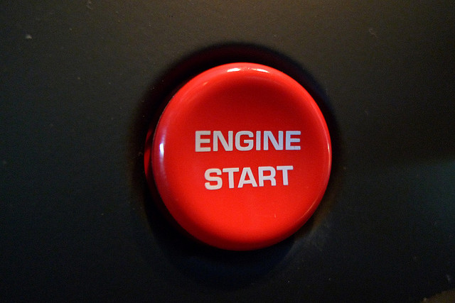

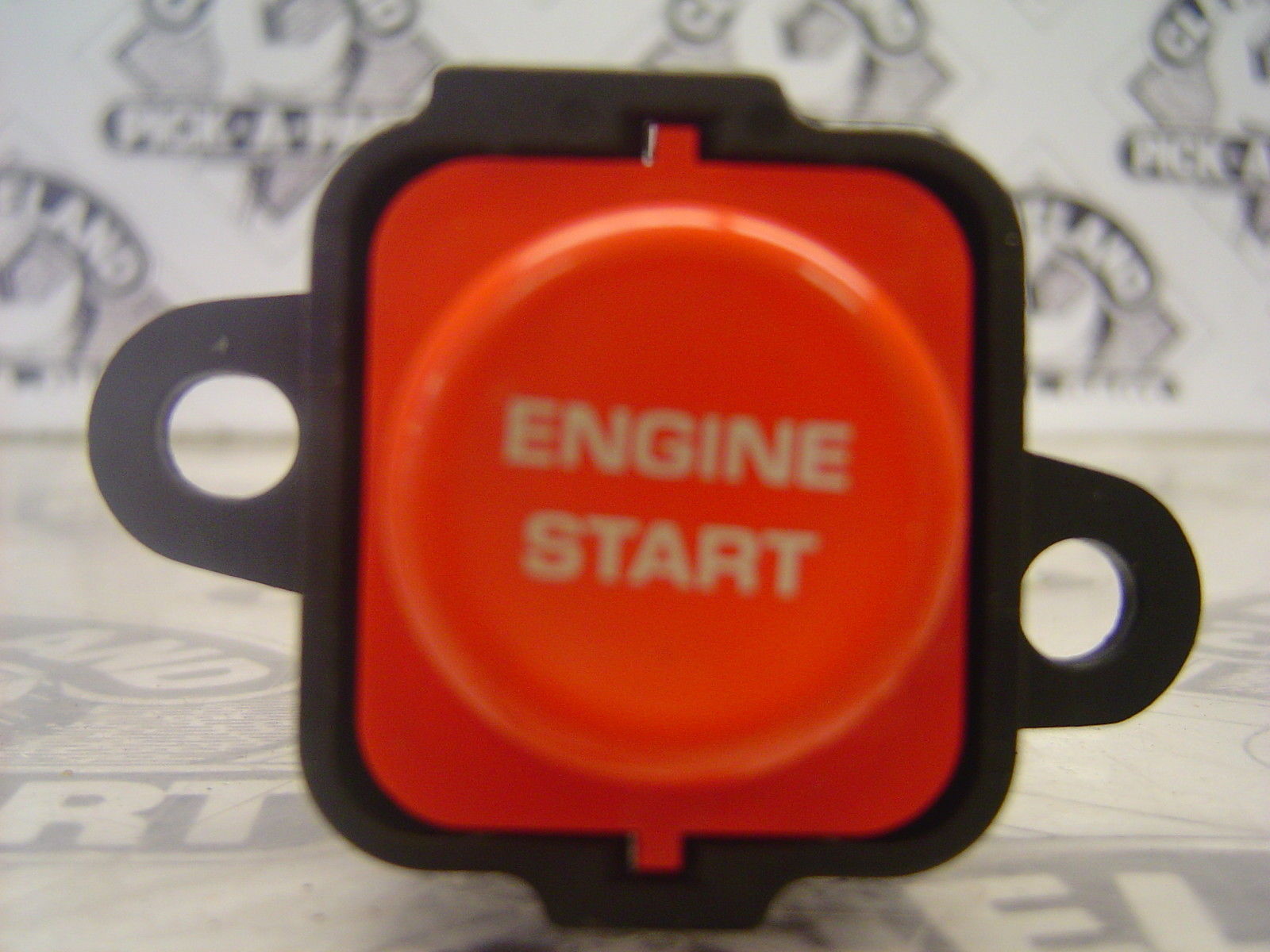

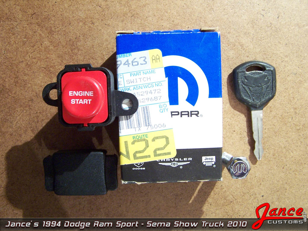

так подумал, буду лепить кнопку, тоже MOPAR, но для тачек без CAN-BUS'а или там где CAN-BUS не обязательный, которая использовалась в SRT-10 RAM'ах и VIPER'ах 2003-2010
