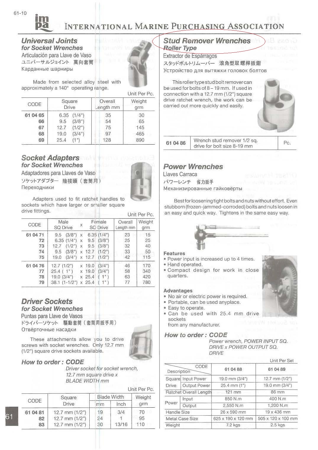

Кирилл я обвел на фотке шнягу, выкручивает все слизаное
Это для шпилек вообщето.
Не только, то шо там написано туфта, болты, шпильки выкручивает на ура, на работе юзаем постоянно, у меня на работе миллион гаек и шпилек в машинном отделении, а про палубу судна я вообще молчу, соль не жалеет железо и все болты гайки закисают быстро, есть у нас и инструмент покруче, но и болты и гайки должны быть по больше.
