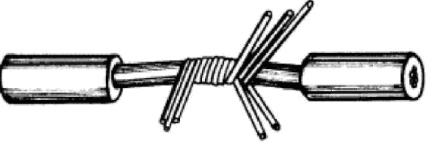

Скрутить косичкой -пропаять .Либо по второму варианту -взять гильзу медную длиной 50-100 мм,чтобы два конца входило плотно , обжать обжимкой .Наконечники взять такие чтобы конец провода входил плотно ,пропаять как писал выше , обжать обжимкой и ещё раз нагреть пропаять наконечник .Это самый оптимальный вариант .Чтобы не грелся кабель , нужно выбирать его правильного сечения , только и всего .Ток лебёдки примерно 50А .Поэтому визуально брать провод такой толщины как и на стартер . :drinks:
скрутка .jpg [ 4.12 КБ | Просмотров: 5172 ]
косичка.gif [ 24.44 КБ | Просмотров: 5172 ]
обжимка.jpg [ 3.77 КБ | Просмотров: 5172 ]
