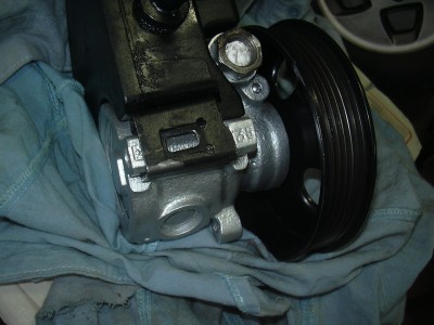

Sergej писал(а):
резьба перерезается на м10 аж бегом.
ремонт гуров соседи взяли 200$ за 4 шт.
шкив снимал съёмником для рулевых наконечников\шаровых (150 грн на базаре)
напресовывал соответственно болтом\шайба\гайка.
сьемник мне обошелся в два раза дешевле.
и резьбой на м10 шкив непоставиш, мне выточили болт с 3/8-16(дыймовая часть на 30мм и м19 под запресовочную гайку)
успешно шкив поставлен назад на вал.
завтра ставлю гур на место.
сальник-50грв
подшипник -88грв
резинки оставил старые, нормальные оказались.
к спецам неходил :) :drinks:
мы сами тут кулибины
сальники там специфицеского сечения(о-ринги), круглые не канают. задняя крышка не запресовывается с новыми круглого сечения.
надо было ремкомплект заказывать, но дехто сказал ненадо.
но мои родный были в норме.
так что ребятки ненадо сцать, а надо делать, конечно если позволяют мозги и ручьонки.
але це все звичайно до сраки якщо гур далі буде гудіти, завтра побачимо. :drinks:

моих машин штук пять бегает которым напресовывал шкив болтом м10, ну если ты говориш что не получается этот метод, значит не получается, и вовсе они не ездят, а стоят :hi: . просто резьбу нарезаю еще при установленом насосе и ремьне. у моих некоторых моторов кранштейн навесного например не снимеш пока гур стои, а его болты под шкивом.

гур встановлений, ніби гірше не стало.
крутиться, підсилює. обмиваю :drinks:
тепер шланг. неохота підрамник попускати, спробую скрутитися вужом щоб залізти до гайки на рульовій рейці.
