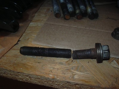

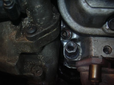

там восемь болтов, тот что сломался (прикипевший) я называю шпилькой.
сломался посредине глубины головки.

головку снял, шпильку скрутил, почти вручну.
фото процеса выложу после того как выеду из гаража.
головки в понедельник едут на анализ :hahaha:

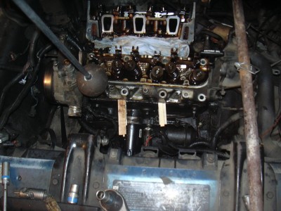

в 22.30 31 грудня 2013 року мотор зібрав , і поїхав за пивом
:) працює як годинник , стакан води можна ставити.
шлифовщики головок забули закрутити заглушку в блок, прийшлося поїбатися :)
а ще я забув де перший циліндр і неправильно(абсолютно невірно підключив дроти і заводив поки непосадив акумулятор) сплутало що на впуску є цифри, але треба ж розуміти що канали йдуть до протилежних циліндрів.
246 а треба 135
135 246
але коли завів, по від радості стрибав до стелі.
:drinks:
Комментарий к файлу: заглушка
DSCN0833.JPG [ 911.43 КБ | Просмотров: 3201 ]
Комментарий к файлу: приспособа(вибивалка) і лом
DSCN0829.JPG [ 907.43 КБ | Просмотров: 3201 ]
DSCN0832.JPG [ 986.69 КБ | Просмотров: 3201 ]

а зачем мотор разбирался?
пробилась прокладка головы.
перегрел двиг, кратковременные поездки. 5 км до роботы и назад 5км. неуспевает двигатель прогрется чтоб открыть термостат
но я уже все узнал.
купил у кендалла ож шелл.
нижним патрубком скинул всю оххлаждайку, с блока не спускал, как гайка очень трудно доступна.
но пох.
заливаю, кручу двигом, опять доливаю, пока печька не начнет дуть.
короче много писать.
три раза заливал воду теплую с , выдувал, проганял, потом залил интифриз шеловский от кендала(печка дует, все заебись) по книжке 11.9л, залил 6 литр, постепено буду доливать сам концентрат.
в бачек тоже долил,
