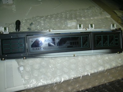

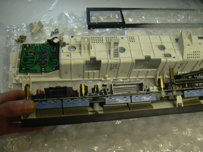

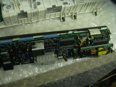

Ну от я пробував підключити кластер нехера плуг енд плей неполучилось.
конектора класторів (розпіновка різна)
але зпочатку вопрос -
-парк нейтрал свитч и prnd12 свитч это та самая фича что стоит сверху на коробке и дает сигнал чтоб заводило только при парке и нейтрале?
потомучто надо с него вытянуть сигнал на кластер о втыкнутой передаче
DSCN3794.JPG [ 479.6 КБ | Просмотров: 4163 ]
DSCN3793.JPG [ 487.64 КБ | Просмотров: 4163 ]
DSCN3790.JPG [ 459.73 КБ | Просмотров: 4163 ]

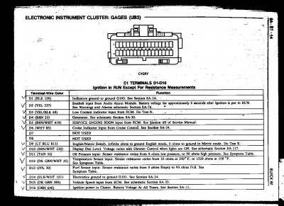

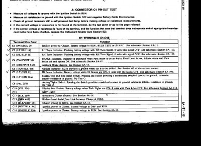

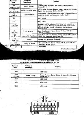

line data алдл єто к розьэму обиди? там мне надо взять 640 понаранчовый провід щоб тахо запахало :drinks:

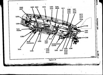

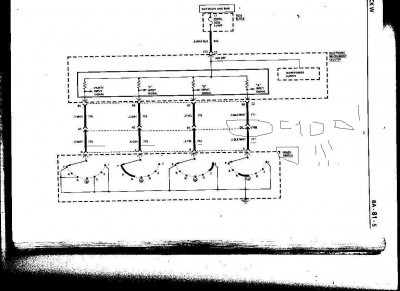

может в митчеле видно куда подает сигнал паркнейтралсвитч по с100(жгут) чи він містить в собі дроти 776. 773. 772 .771

у тебя в GM овской книжке должна быть схема где обозначены номера этих проводов

есть , они идут от prndl swinch
c коробаса?

ну да в жгуте с100, и доходят до кабины :hahaha:

Бери, перепиновывай их в новый разъем

ну ныби все ясно
