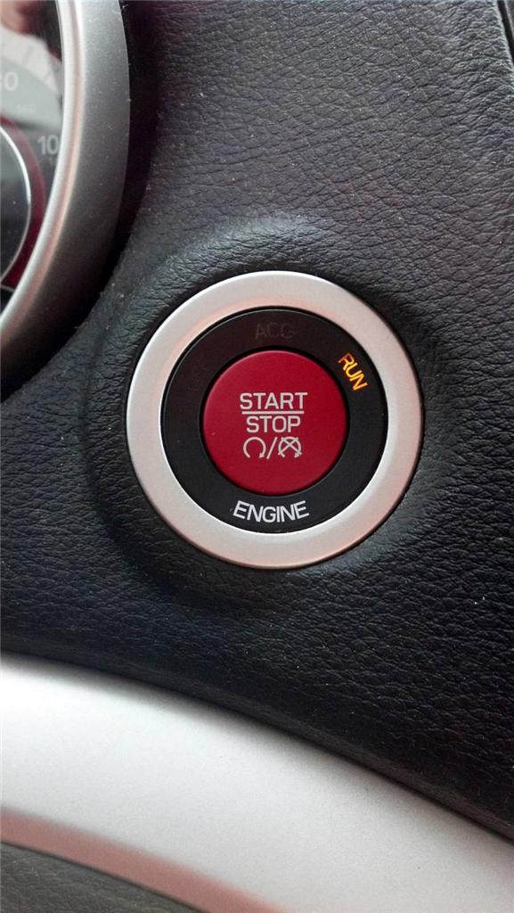

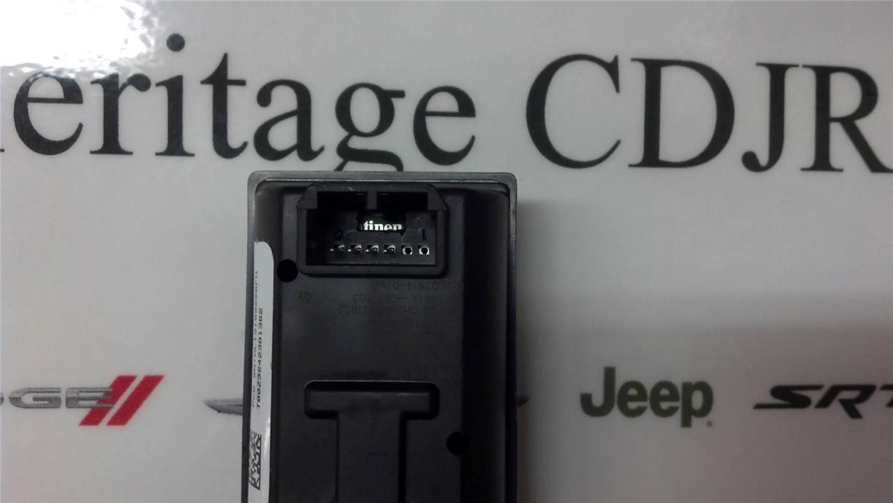

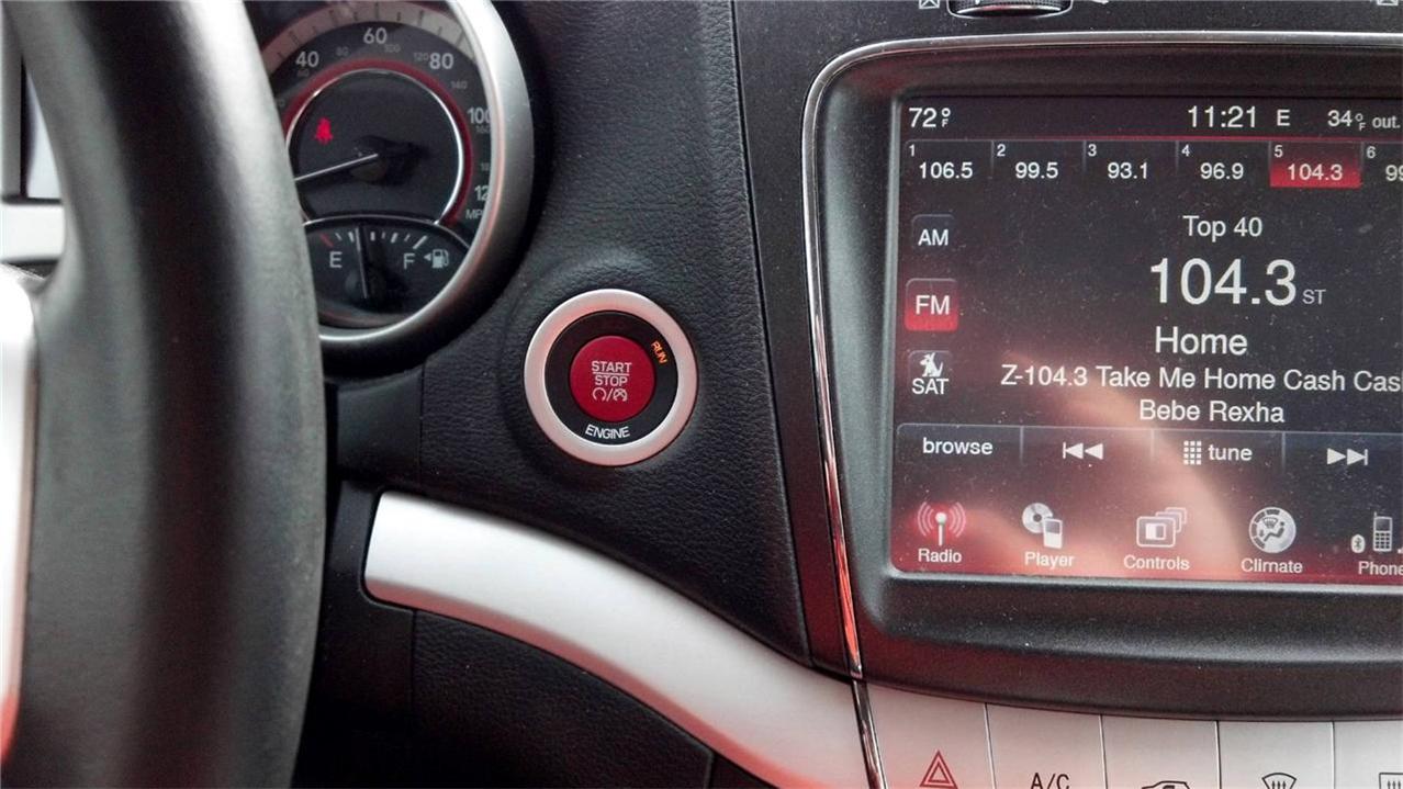

Собираюсь колхозить в очередной раз. Хочу адаптировать себе оригинальную Mopar'овскую кнопку Старт/Стоп Двигателя. Скажите, у кого в Хруслерах(и других авто семейства) стоят подобные кнопки? Что это за светодиоды OFF - ACC - RUN на кольце вокруг кнопки, расшифруйте! КНопка работает под CAN-шиной или просто обманка механики замка зажигания?

 Заголовок сообщения: Re: Пацаны помогите - Button Engine Start
СообщениеДобавлено: 29 сен 2014, 19:19
...Что это за светодиоды OFF - ACC - RUN на кольце вокруг кнопки...
нажмешь раз- будет АСС, типа первое положение ключа
нажмешь еще раз- будет RUN-зажигание- второе положение ключа
нажмешь на кнопк с тормозом выжатым- заведешь- третье положение ключа
нажмешь еще раз- будет OFF
ух ты дружище спасибо! А разница между 2м пунктом - RUN, и 3м пунктом - заведешь, - это ли ни одно и тоже? И кстати у меня заводится только при выжатом сцеплении, может у тебя при выжатом тормозе из за того что у тебя автомат?
СообщениеДобавлено: 29 сен 2014, 19:50
я думал, у тебя автомат
только механика, только хардкор)) у меня тоже при выжатой сцепе
смотри, ты ключ когда в 2 поворачиваешь- включается зажигание, а стартер не крутит. Проворачиваешь дальше- пошел запуск.
Хотя возможно, что светодиод RUN загорается при запуске и гаснет.
Правильно должно быть так, насколько я понял алгоритм безключевых фишек:
выжатая сцепа+кнопка- запуск двигателя
1 раз нажать кнопку без сцепы- аналог 1 положению ключа- типа музыка включилась и прикуриватель работает
2 раза нажать кнопку без сцепы - аналог 2 положения ключа- включено зажигание

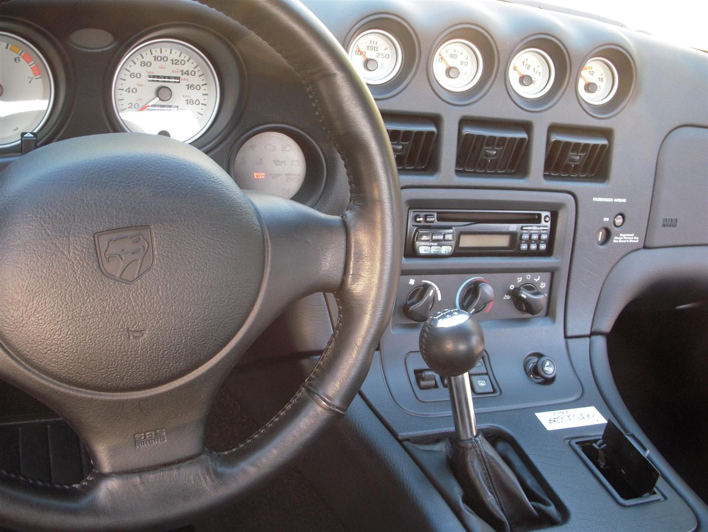

только механика, только хардкор!(это же Вайпер=)
а по контактам(распиновка) что скажешь? По идее она в аналоговом реэиме работает эта кнопка и к CANу не имеет отношения?

WWW.CARBID.US писал(а):
.... Скажите, у кого в Хруслерах(и других авто семейства) стоят подобные кнопки? Что это за светодиоды OFF - ACC - RUN на кольце вокруг кнопки, расшифруйте! КНопка работает под CAN-шиной или просто обманка механики замка зажигания?
у меня стоит подобная кнопка - помогает ориентироваться в каком положении ключ в механическом замке, повернул ключ в зажигание, зажглась RUN - можешь давить, двигатель завелся RUN потух, кнопка не активна, т.е.на работающем двигателе стартер не запустится.

Автомайдан Донбасса
Сообщения: 1412
Авто: Lots of any wheelz
то есть у тебя кнопка ТОЧНО такая же, но еще и ключ есть? И еще, ты ее сам ставил или с завода идет и кнопка и ключ? Я почему то думал что она ставится заместо замка зажигания, при замене болт в болт :unknown:
United System of Auctions
+380502069000
+380732069000
СообщениеДобавлено: 29 сен 2014, 21:06
замок для ключа есть, кнопка старт на стартер - сделано самопал :pardon:
