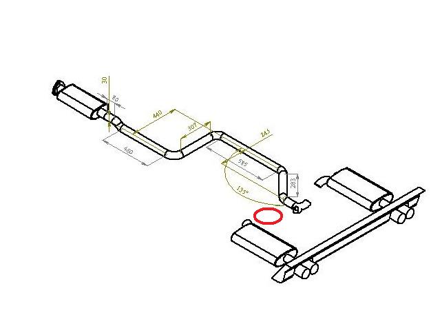

Уже давно в голове держу идею установки в систему клапана для возможности изменять звук выхлопа, а именно делать громче :music: .

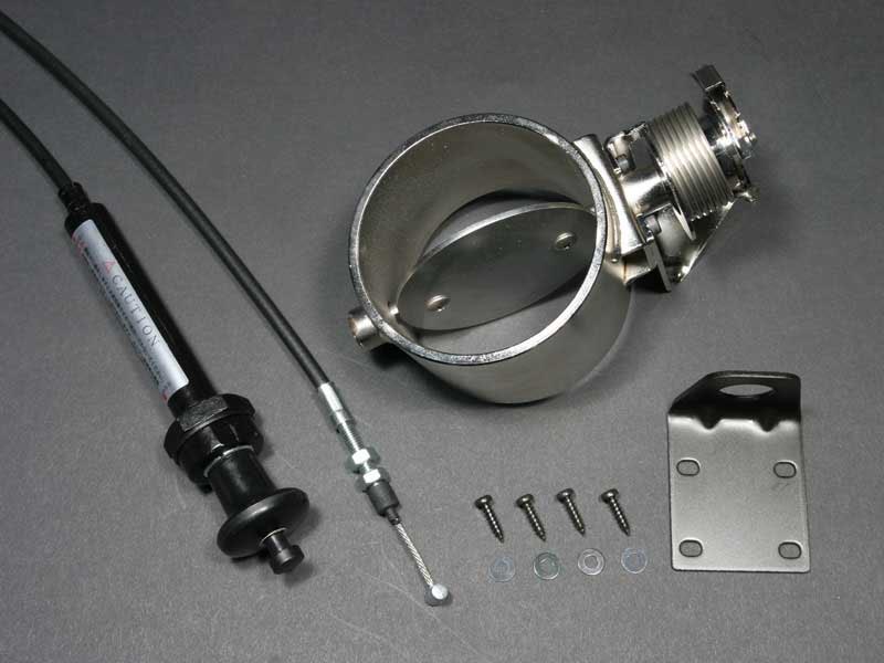

Есть множество клапанов електро, но есть пару запар:
1. открывается очень медленно.
2. оно такое большое, что у меня получится его поставить только в месте как на картинке, и из-за этого громкость звука будет почти одинкова при разных положениях клапана.
3. система очень часто забивается разными отходами и не работает.
Как вариант хочу поставить ваккумный клапан как на корветах, плюсы в том что :
1. открывается моментально.
2. небольшого размера.
3. все-таки механика.
Подключить хочу таким образом:
В салоне будет настройка на каких оборотах открываться, управляться будет вакуумным клапаном.
Если кто-то знает какие будут трудности подскажите пока не влез.

так оно перекроет воздух, это только хуже
или смысл одну банку отключать?

так оно не в прямую трубу ставится, а на сторону, до банок
+1 в любое место, перед банками...
