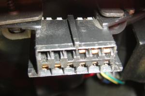

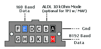

Сообщения: 2326
ниче там не глючит все работает на отлично!
замыкать между A и G
obd1pinout2.gif [ 5.04 КБ | Просмотров: 3357 ]
carconnector.jpg [ 59.77 КБ | Просмотров: 3357 ]
