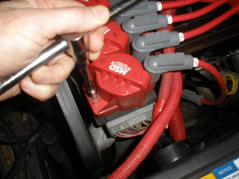

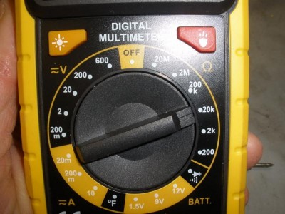

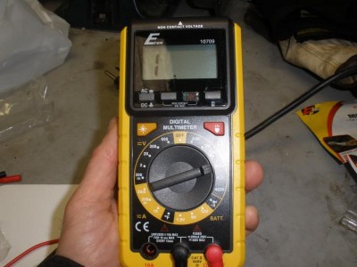

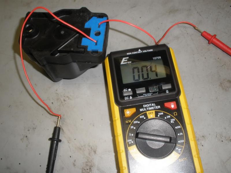

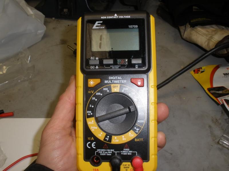

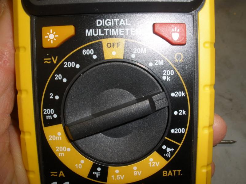

с того же форума. http://www.gmforum.com/showthread.php?t=278818
все в картинках, но переводчиком будет понятливей
P1060003.jpg [ 67.42 КБ | Просмотров: 4316 ]
P1060002.jpg [ 68.07 КБ | Просмотров: 4316 ]
P1060001.jpg [ 62.94 КБ | Просмотров: 4316 ]
ненуашо.

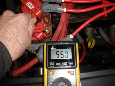

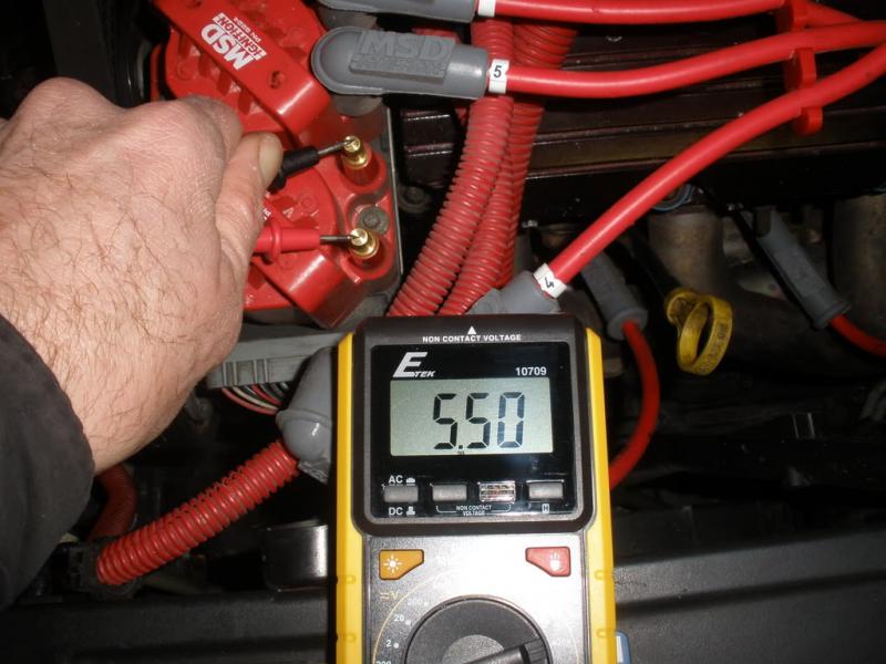

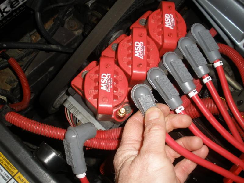

в догонку
P1070003.jpg [ 52.44 КБ | Просмотров: 4315 ]
P1070001.jpg [ 48.7 КБ | Просмотров: 4315 ]
P1060004.jpg [ 51.87 КБ | Просмотров: 4315 ]

СообщениеДобавлено: 02 сен 2010, 20:32
до жоры . катушки надо осцилографом проверять!!!
СообщениеДобавлено: 03 сен 2010, 02:46
Сообщения: 4103
Откуда: ВОРЗЕЛЬ
Дима - не обязательно!!! ТАким способом , можно номинально проверить катушку в холодном состоянии!!! от себя добавлю , что 5.25 кОм, это сопротивление ОТДЕЛЬНОЙ КАТУШКИ!!!!!!!
Если же у Вас блок зажигания (коммутатор) старого образца , и катушки объединены в один общий блок , то сопротивление одной катушки в общем блоке, на холодную, должно быть порядка 8, 23 кОм.
ЗЫ. Я думал , что все это общеизвестно :(
