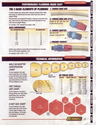

Хочу заказать несколько шлангов. На америкосовких сайтах из размеры всегда указаны не в дюймах/миллиметрах а в каких-то AN
например вот - http://www.jegs.com/p/JEGS-Performance- ... e=60&pno=1
Как понять какой шланг мне нужен, если его внутренний диаметр должен быть 13mm (1/2")?
:popcorn
некоторые производители пишут дополнительно наружный и внутренний диаметр и они у всех разные :)
вот, например:
табличка из википедии
https://en.wikipedia.org/wiki/AN_thread
AN4 - Hose ID 1/4" = 6.35 mm
производитель Earl's
AN4 - Inside Diameter (in.) 0.218 = 5.5372 mm
производитель Russell
AN4 - Actual ID 3/16" = 4.7625mm
ватафак?

все, что нужно знать про AN - в одной картинке
AN_Fitting_Chart.JPG [ 174.56 КБ | Просмотров: 5036 ]

Факн пёрфект! иснт ит?

спасибо, крутая схема, сохраню себе :drinks:
я там обновил первый пост.
я и начинал с похожей таблички, а потом увидел спецификацию производителей и задумался...
по одним на трубку 13 mm мне нужен AN8, по другим, получается, AN10

вот опять - первая ссылка с ебея
http://www.ebay.com/itm/1-Foot-Siliver- ... qo&vxp=mtr
AN8
Descripton
7.Inner diameter:0.44"
