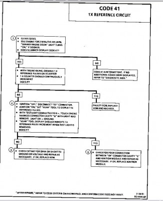

Для 6цилиндрового мотора согласно Аллдаты нет такой ошибки .Для 4-х есть .
Когда спрашиваешь что то указывай вин код .А то ищи х/з что .
Вот картинка читай разбирайся .
41 ошибка для 4 х цилиндрового мотора ..jpg [ 162.82 КБ | Просмотров: 2550 ]

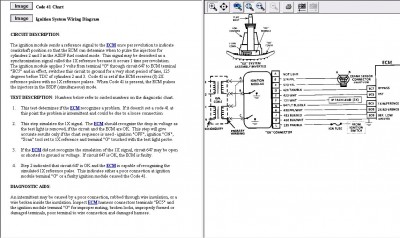

Расшифровка кода может быть и ошибочной, если что вот VIN 1G2NW54A2NC299912. Выбирал методом исключения из этого:
41 No distributor signals to ECM, or faulty ignition module
41 Cam sensor or circuit (3.8L)
41 Cylinder select error
41 Quad 4 engine 1XReference (check ignition module / ECM wiring)
41 Electronic Spark Timing (EST) circuit
41 Opti-spark EST circuit open or grounded (5.7L "F" and "Y" bodies)

всё верно , я тебе правильную писку дал
41 ошибка для 4 х цилиндрового мотора 1..jpg [ 56.55 КБ | Просмотров: 2539 ]
