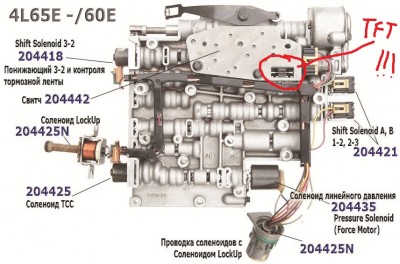

Денябрик писал(а):
...В каком жгуте? :facepalm
доступ к его проверке в жгуте , сам термодатчик в свитче (обвел красным):
4L65_VB_sch.jpg [ 723.53 КБ | Просмотров: 2788 ]

Hennady
а от куда такие "весёлые картинки"? в смысле на русском и так реалистично
аа.. Ну я проверял компдиагностикой )) Он мне -40 показывал :hahaha: А менял его вместе со всей платой, он вроде отдельно не вынимается.

да сам датчик находится в шоколадке. но я бы проводку в коробке мерял бы на сопротивление в омах. я думаю там что то происходит при нагреве вот и авария.
