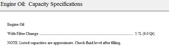

Объем на замену 6 кварт (6х0,946л=5,7л)

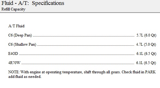

Масло в коробку обычный минеральный Ford Mercon ATF

Объем на замену зависит от типа коробки, ниже прилагаю таблицу с объемами из алдаты.
e150 atf capacity.jpg [ 37.54 КБ | Просмотров: 3636 ]
E150 oil capacity.jpg [ 20.59 КБ | Просмотров: 3636 ]

Фильтр коробки и объем на замену смогу подсказать если сбросите вин-код. :drinks:
