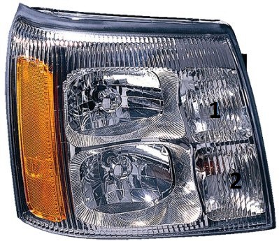

Автоматический свет в Кадиллаке .
что за лампочка под номером 1 ? (2х контактная) и для чего она нужна
она работает только в таких условиях , например утром выезжаем включается автоматически ближний свет , через какое-то время когда светлеет больше он выключается и продолжает работать эта лампочка , светит белым . больше ее включить я не смог никакими манипуляциями
номер 2 . это габарит и повороты и аварийка

ДРЛзДХО??? :popcorn

днем вроде нижние работают под номером 2

"канадский свет"

Денні ходові вогні, загораються при включенні передачі. Так і повинні працювати. Якщо темно, то включається автоматом ближнє, а ДХВ гаснуть, і навпаки.
