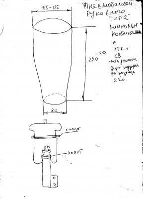

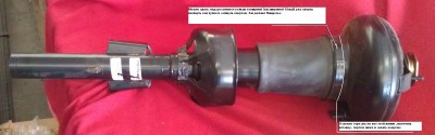

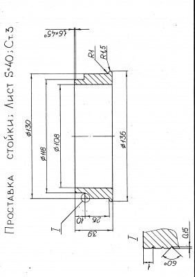

Дима , я не думал что тебе это интересно :facepalm .Подушки с таункара стали нормально ,ходят без проблем .Даже чуть переусердствовал ,сделал сложно . можно гораздо проще .Завтра нарисую
 Заголовок сообщения: Re: 1988-1989 LINCOLN CONTINENTAL AIR SUSPENSION
СообщениеДобавлено: 01 мар 2013, 11:43
Принцип крепления самого рукава следующий , внизу в узкой части крепится хомутом на рифлёной поверхности , вверху одевается на стальную проставку рифлёную и обжимается колбой .Пиндосы делают так .Внизу так же ставят на хомут , вверху натягивают на колбу предварительно положив резиновое кольцо т.к колба гофрированная (обжимали при установке ).Я делал чуть не так .Выточил проставку , обрезал гофрированную часть колбы вварил проставку , натянул чулок . закрепил сантехническим хомутом на 125 мм.Оба варианта имеют право на жизнь .Пиндосский способ проще . но из 4 одна стойка пиндосская травила .пришлось переделывать .Вот и всё .Хотя сейчас видел в продаже габриэли 350 за пару новые без доставки 1стойка весит 12 кг .Смысл реставрировать есть но не оч большой .

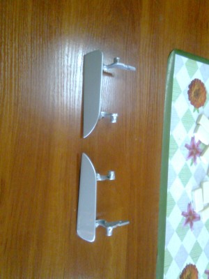

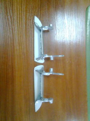

Сломали пассажиры силуминовые ручки задние на Линкольне .Пришлось сделать стальные т.к цена 50уёв шт . и сломается снова быстро .
