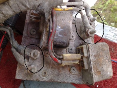

Блин, не могу разобраться. Помогите, мож кто чё знает.
Дело в том, что в Кадиллаке не работал ни один моторчик из всего электропакета. Моторы все восстановили, работают великолепно. При подключении напрямую всё работает идеально. Восстановил всю проводку, которую лабусы перерезали между дверями и кузовом. Проблема в том, что сейчас питания нет. Начал идти по проводке и не могу понять, куда делся ПЛЮС. На дверной правой стойке стоит удивительная хрень, которая получает питание и далее распределяет его на моторы через кнопки. Работу двух больших блочков я понял, проверил, всё работает. А вот что за две маленьких квадратненьких штучки? Мож кто видал такое в старых АА?

может эти штучки вырубают моторы если ты передержал кнопку , не парься дай ему + там где он хочет по схеме и постарайся модернизировать вообще этот узел . с электрикой лучше не шутить :)

Дима, вся проблема в том что с двери выходит 9 проводов и хитро уходят во всю проводку. Невозможно найти общее питание, так бы я начал искать потерю от дверей. Боюсь, придётсчя лохматить всю проводку.
А насчёт отруба моторов-в каждом моторе стоИт своя такая штучка. Разбирали, видели. По логике- нахрена ещё? И таких маленьких хреновин в машине достаточно. Может, просто соединительная коробочка? Боюсь начинать разбирать, обломаются все болты.

Разобрались. Эти маленькие штучки, как я и предполагал, оказались бимиталлическими предохранителями.
Куда всё же делось питание, я так и не понял, но зато нашёл общую фишку, куда оно должно прийти до подъёмников. Подали плюс-всё заработало, правда, половина окисленных кнопок, но это не проблема.
Интересно, что всё питание уходит в зад машины по правому порогу, а возвращается к водительской стойке по левому. Я этого, если чесно, не догнал, но то что можно запитать всю проводку, уже радует.
Собственно, пока всё.
