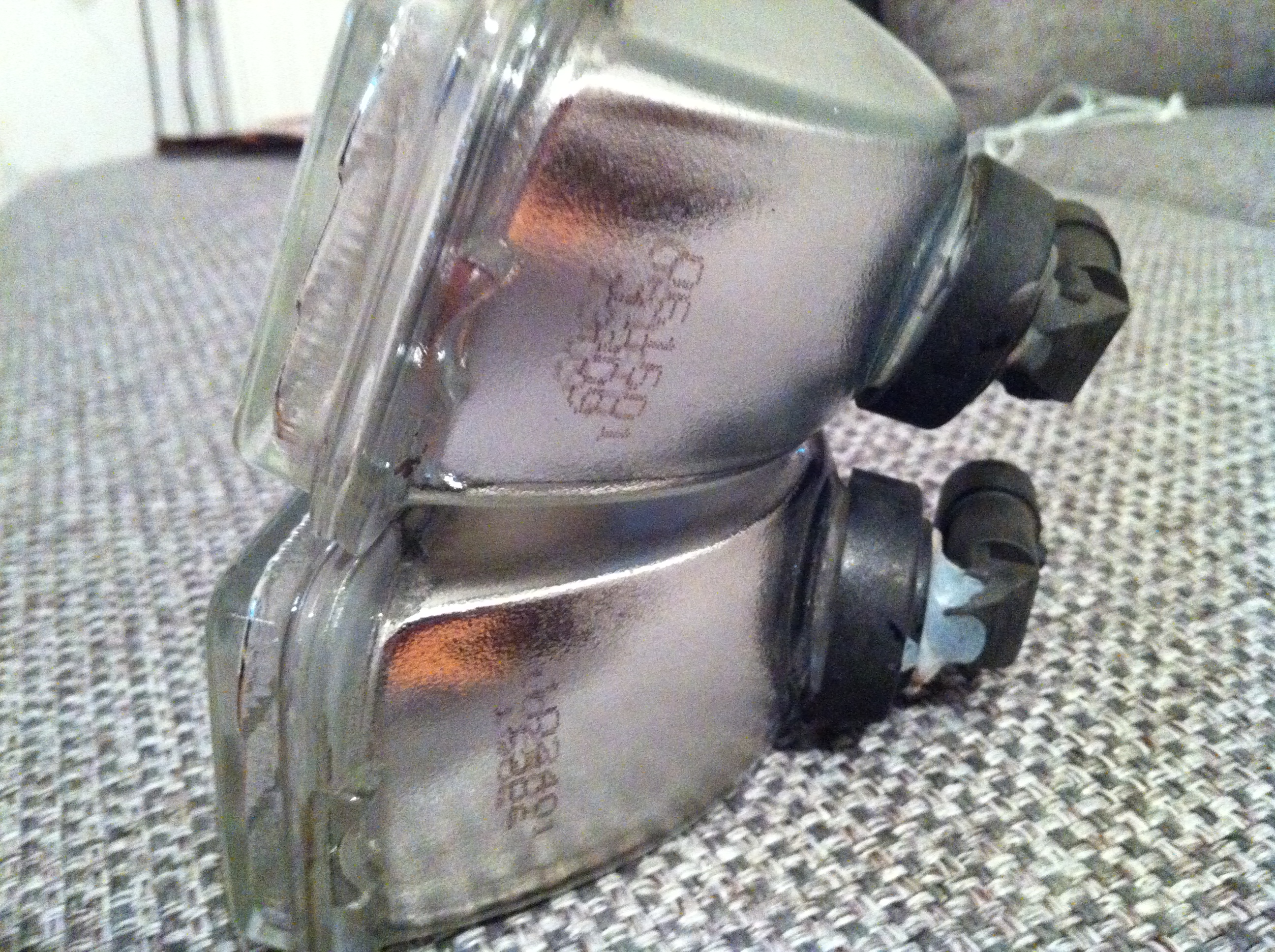

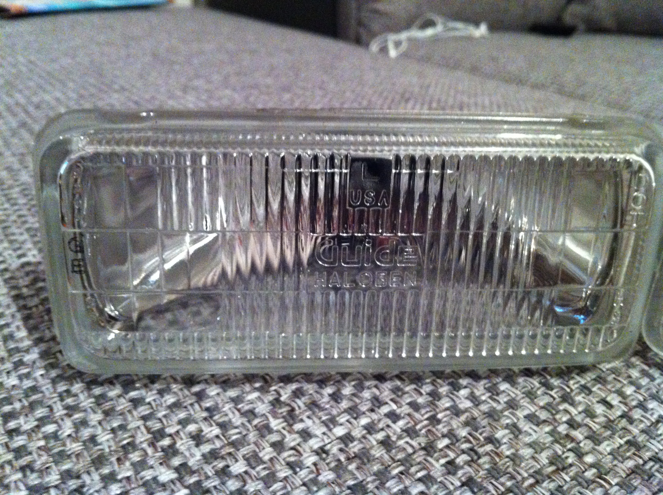

Помогите разобраться.
Згорела лампочка (скорее всего, пока еще не успел проверить наличие напряжение на разьеме) в лампе-фаре ближнего света справа.
У меня есть две запасные новые (заказывал когда-то на камаро), номера на них разные, выглядят абсолютно одинаково. Как отличить по рисунку на стекле дальнюю от ближнего? По некоторым ссылкам
http://www.ebay.com/itm/UNIVERSAL-EURO- ... db&vxp=mtr
они универсальные
по некоторым
http://www.ebay.com/itm/H4352-HIGH-BEAM ... 4a&vxp=mtr
дальнего света
фотография 2.JPG [ 2.26 МБ | Просмотров: 3796 ]
фотография 1.JPG [ 2.48 МБ | Просмотров: 3796 ]

В общем фары дальнего и ближнего света имеют повернутые в разные стороны клеммники (собственно цоколя вклеенных ламп 9006), если стоять спереди авто, то ближнего влево, дальнего вправо - неважно левая или правая фара.
Старые попробую разобрать - нормальные лампочки поставить.
