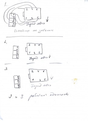

Ну вот рассказываю, про эксперименты :facepalm
При подключении по первому варианту - вообще не завелась
Второй и третий вариант - завелась, разницы в работе при езде по городу не заметил.
вот схемки вариантов, сори за корявые рисунки :sorry:
img068.jpg [ 200.6 КБ | Просмотров: 1276 ]

Ну так второй и третий варианты - совершенно одинаковые - поскольку абсолютно все равно , на какой вывод подключается пара цилиндров на одну катушку. Можно хоть так , хоть так. Запиши себе этот порядок и в машину где нить положи , чтобы не ломать голову в след.раз. Ну или запомни.
