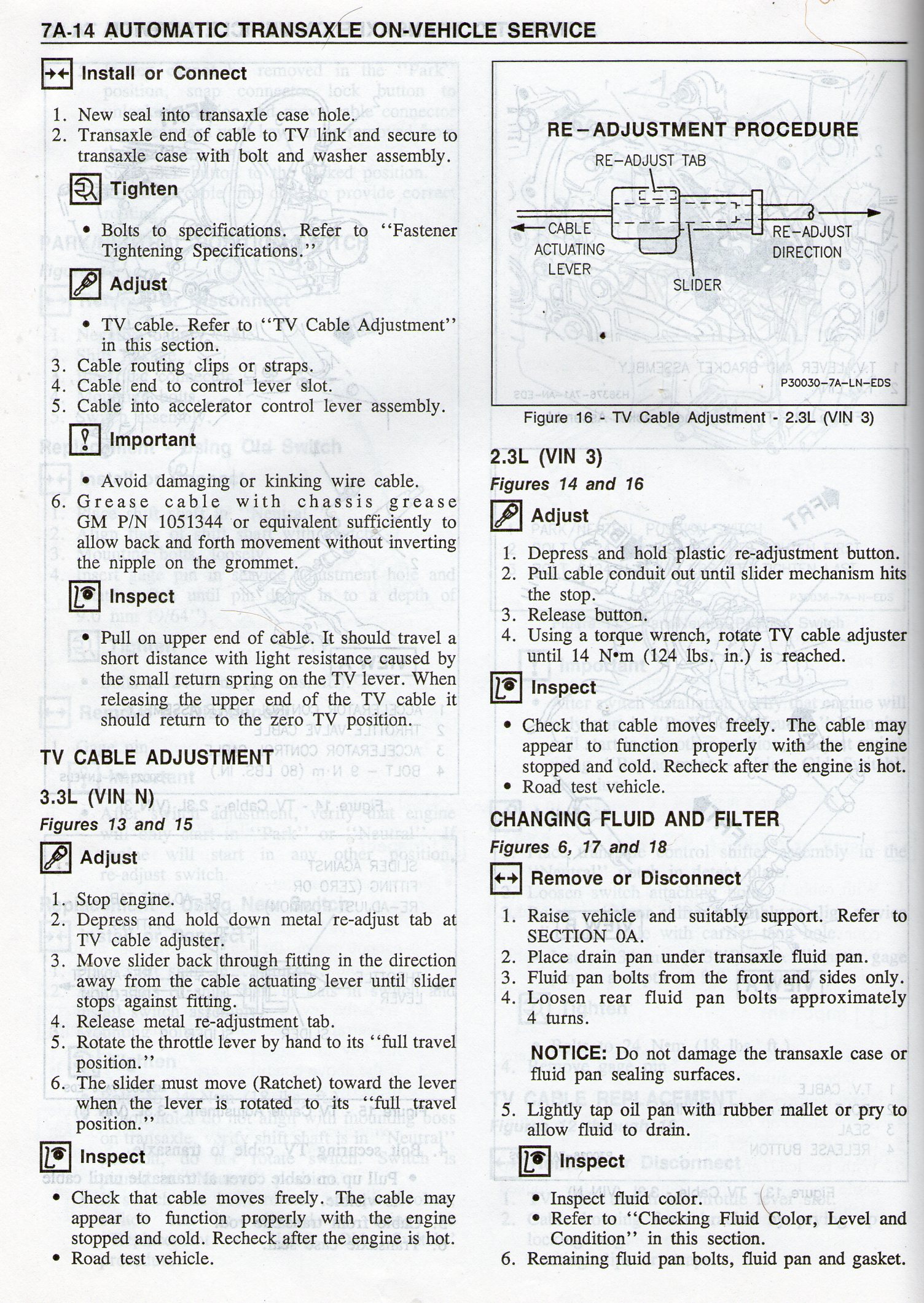

подскажите, как правильно настроить тв-кабель?
вот скан с мануала, но гугл бред всякий переводит :facepalm
скажите, что эта абракадабра означает :unknown:
img056.jpg [ 779.27 КБ | Просмотров: 3425 ]

не ужели ни кто не менял трос кикдауна и не знает как его настроить после замены?? :unknown:

нажал на кнопку- оттянул корпус. Потом нажал на педаль газа до упора- трос выбрас свой свободный ход... и все :popcorn

не . один нажимает до упора на педаль (или ты левой ного заслонку открываешь до упора) а второй нажимает кнопку на корпусе троса и типа толкает пластиковую шнягу на натягивание она при это щелкает и до момент когда она упрецца или натяжение станет максимальным . это ж для того делается что-бы натяжение его соответствовало потом ходу педали . а так как ты говоришь он наоборот будет какое то время провисший

спс за советы. завтра буду менять трос :drinks:

поменял сегодня трос :yes:. все оказалось очень просто.
спасибо всем за советы :drinks:
