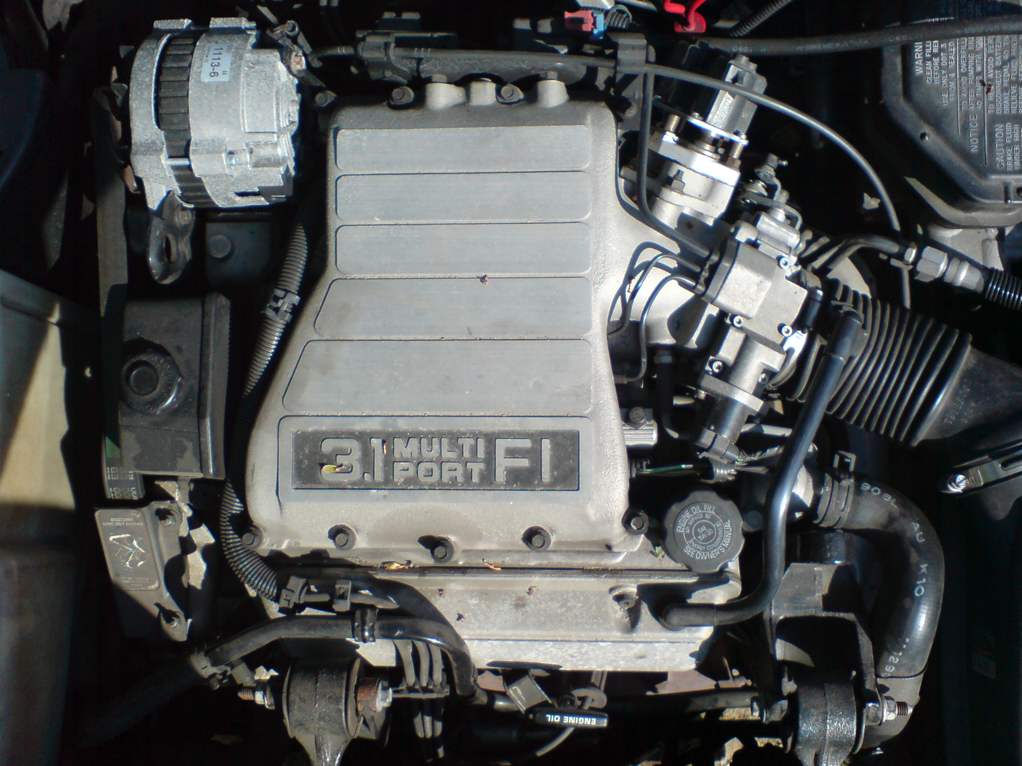

особо грязно никогда не было
DSC00692.JPG [ 729.51 КБ | Просмотров: 2624 ]
СообщениеДобавлено: 28 апр 2012, 22:58
да, было очень чисто, думаю, после мойки и высыхания особо и без разницы в сравнении до... :unknown:
