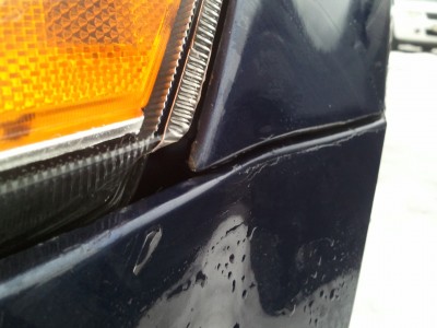

Magnum.JPG [ 75.82 КБ | Просмотров: 5845 ]
1) Dodge Magnum R/T 2006: http://auto.ria.ua/auto_dodge_magnum_9473797.html (вот его более раннее объявление http://rst.ua/oldcars/dodge/magnum/dodg ... 07741.html)
По телефону владелец этой машины оказался самым адекватным из последних семи. Вменяемо отвечал на вопросы, предлагал довольно правдоподобную "легенду". Но после осмотра товарищем в Кеиве выяснились некоторые нюансы, которые заставили провести тщательный осмотр и покопаться в истории. Carfax и Autocheck выдали "водные процедуры" на дилерской площадке с утерей стоимости от 75 до 91% и замену приборки. Серьезно! После звонка пришло понимание, что продавец об этом не знал и сам выступал в роли жертвы, купив эту машину новой и беспроблемной. Меня же ржавая и битая морда утопленника полностью устраивала, учитывая грандиозные планы на этот "сарай". Сбросив цену до 15500, мы поехали в Киев на осмотр. Салон оказался внешне целый и не гнилой, задняя часть без признаков коррозии, а 7-летный якобы беспроблемный опыт эксплуатации машины в Киеве (так сказал продавец) намекал, что с мотором все, что могло случится, уже случилось до нас. Я не питал особых иллюзий по поводу Магнума, понимая, что цена позволяет устранить если не все, то подавляющее большинство возможных сюрпризов. Но, когда мы его посмотрели!!!!

-Удар в левую часть передка с кривыми зазорами, колхозными креплениями, ржавчиной и шпаклевкой
