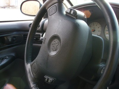

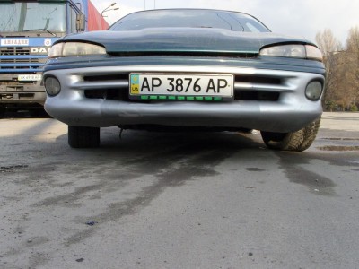

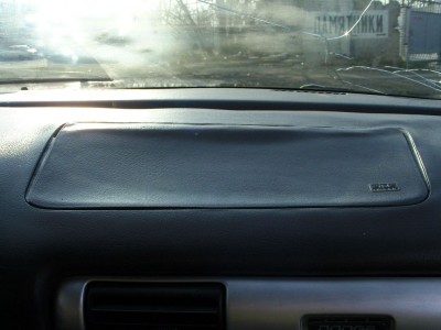

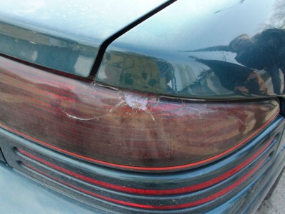

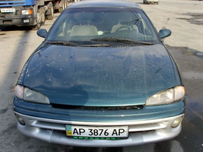

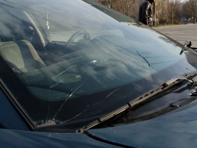

Докладываю.
Посмотрели мы этого Доджика недавно. Вобщем машинка по кузову живее всех живых, просто огонь (под днище не лазил, думаю там всё ок). Мотор работает ровненько. Салон тоже вроде не затёртый. НО! Есть вопросы:
1.Не пашет кондёр
2.Трещина на всё лобовое стекло
3.Отбито салонное зеркало заднего вида
4.Стреляные обе подушки
5.Как-то криво работает привод сидухи (не во всех направлениях)
6.Не пашет правое электро зеркало
7.Коды ошибок не горят и коробка вроде работает ничего (подушки только сменить) но мужик говорит что надо менять мозги вроде он делал диагностику (говорит 500 у.е. с работой)
8.Нет ТО с 2006 года (это не проблема, можно пройти за 09 и 10 и все)
9.Говорит надо поменять задние колодки и аморты (я проехался, стуков особых нет, тормозит тоже вроде ничё так)
10.Говорит что жрёт 20 литров (вроде делал диагностику, ему сказали что умерли лямды) до этого 15 было
11.Нет планки на задней стойке
12.Лысоватая зимняя резина
13.Треснута задняя правая фара
14.Ну и по передку, зазоры и висячий бампер.
Итог: Машина после фронтального удара, это повлекло пункты (2, 3, 4, 11), поэтому такая цена, можно смело сбивать до 3 кусков, вкладывать сразу 2 куска и ездить потихоньку подделывать. Главное что жив кузов и мотор. Ну а вообще нужно конечно ехать на СТО (яма, комп, ходовка и т.д.). Но решать вам, моё дело рассказать.
