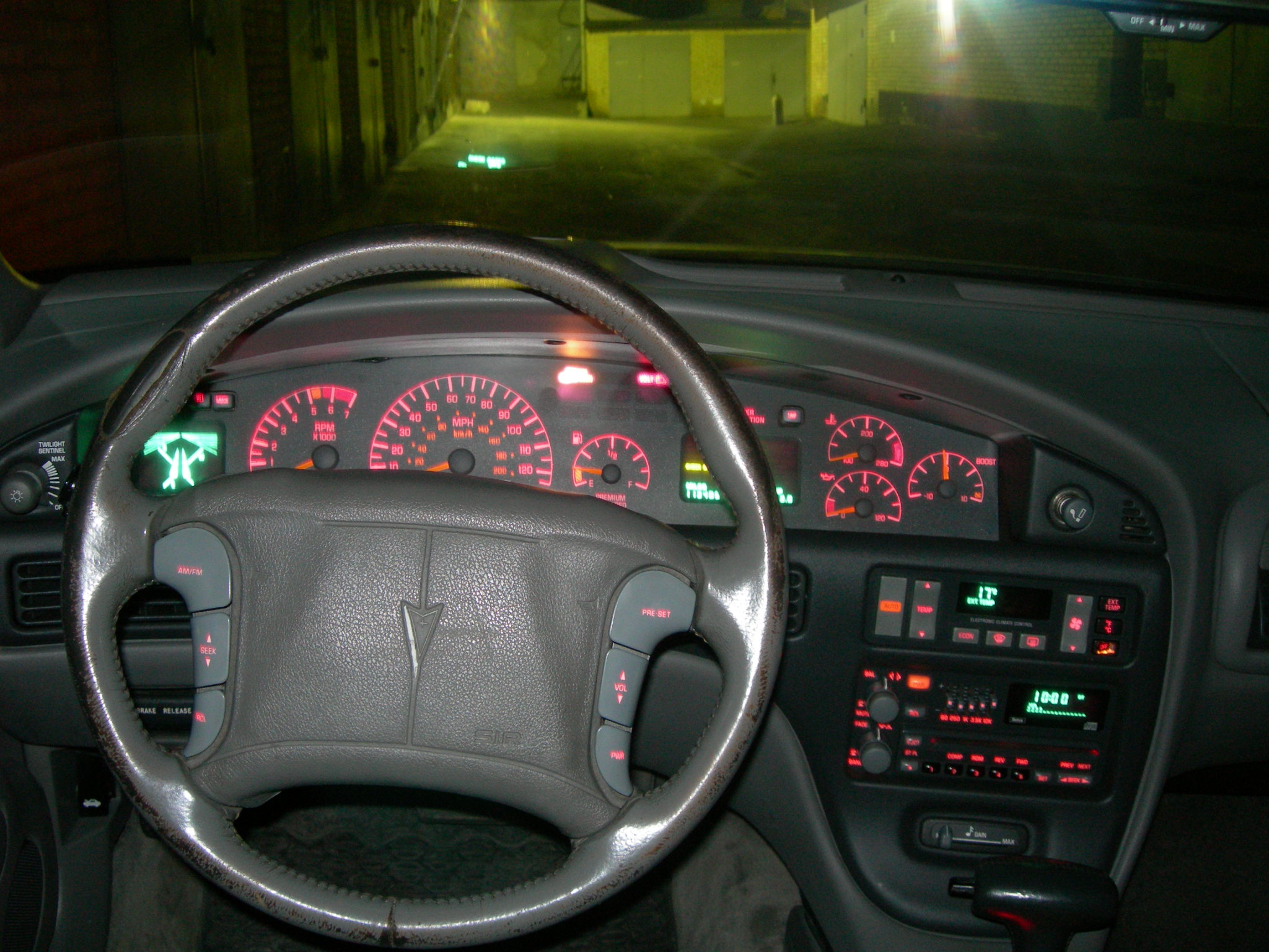

-HUD проекция на лобовое стекло у меня есть, регулируется по высоте и яркости и английская и метрическое переключение так же.

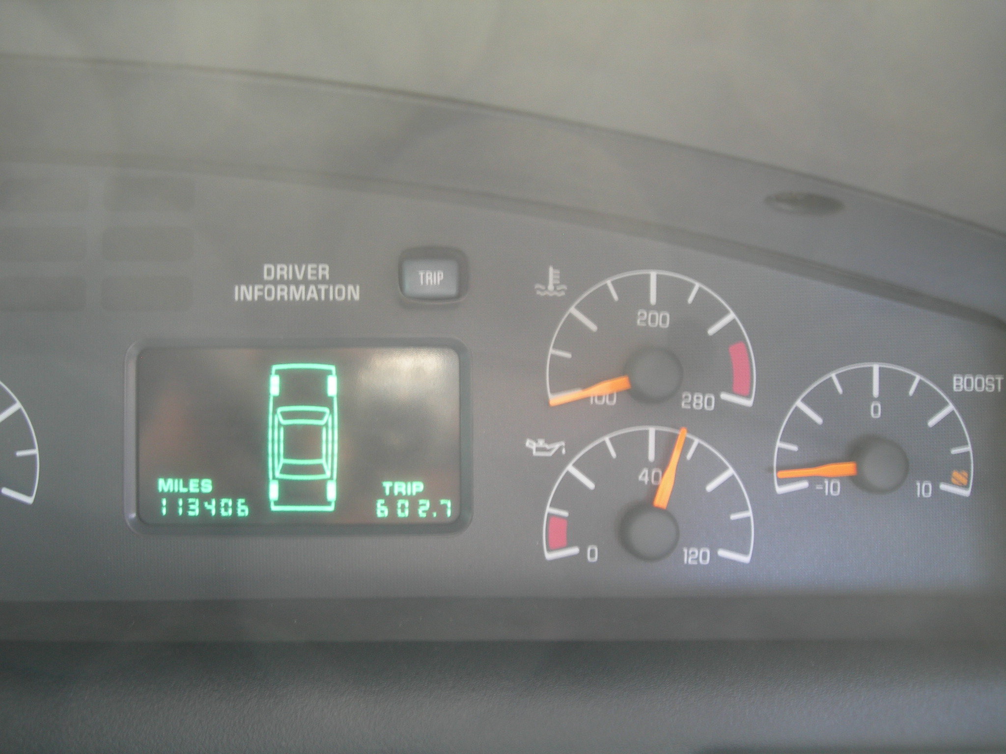

пару фоток для поддержания темы. торпедо на фото еще в милях и английской системе.
на второй фото видно ручки и кнопки управления HUD

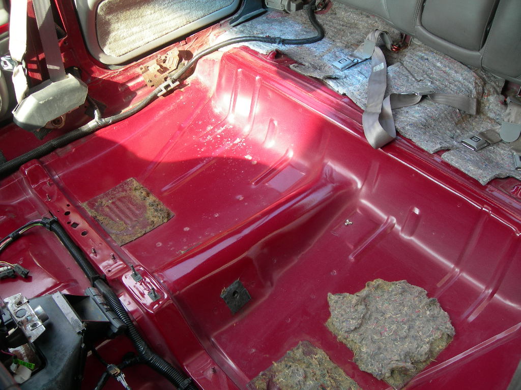

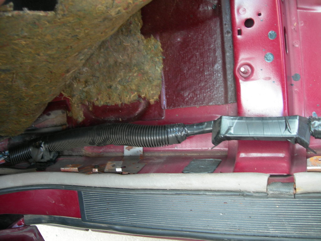

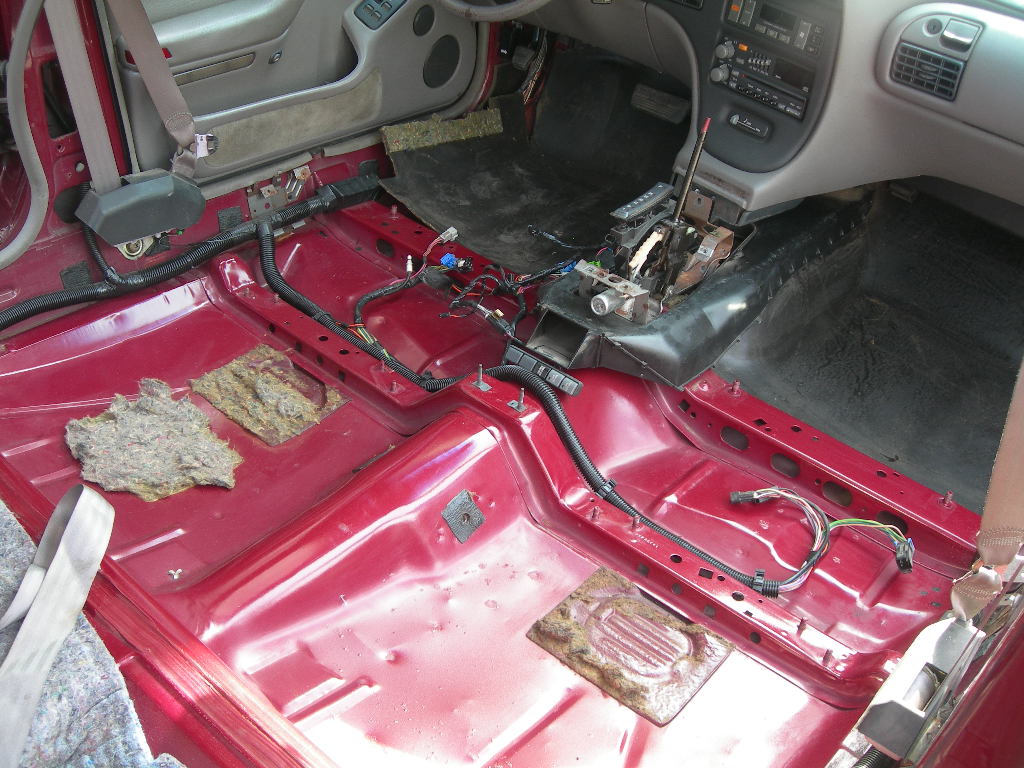

заменить лобовое, это полностью целое и от дворников стираний нет вообще, но возраст дает о себе знать мелкие цяточки и проч.) я думаю и б.у., это стекло купят не дешево. полностью новое стекло по феншую правильно. боковые и заднее стекла как алмаз, нигде ни царапинки ни скола ни цяточки (пару раз головой стукался думал открыто. :hahaha: .
фото делалось прошлым летом во время полной ревизии авто, на определния фронта работ.

ачо не вся изоляция оторвалась
СообщениеДобавлено: 02 ноя 2011, 23:07
Сообщения: 2326
да ее вообще выкинуть всю надо, часть уже выкинул. Войлок за 17 лет требует замены по любому. :)
