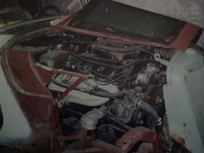

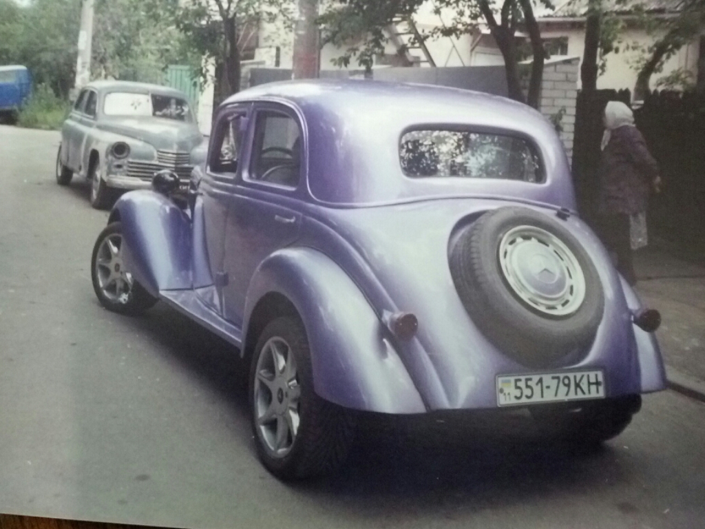

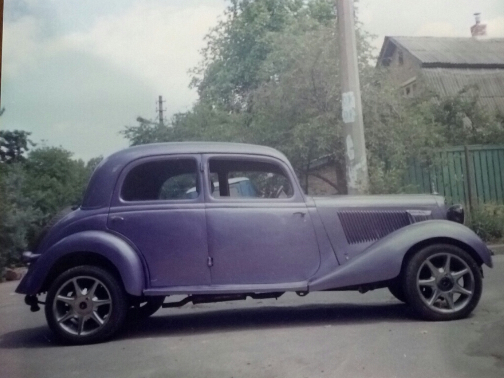

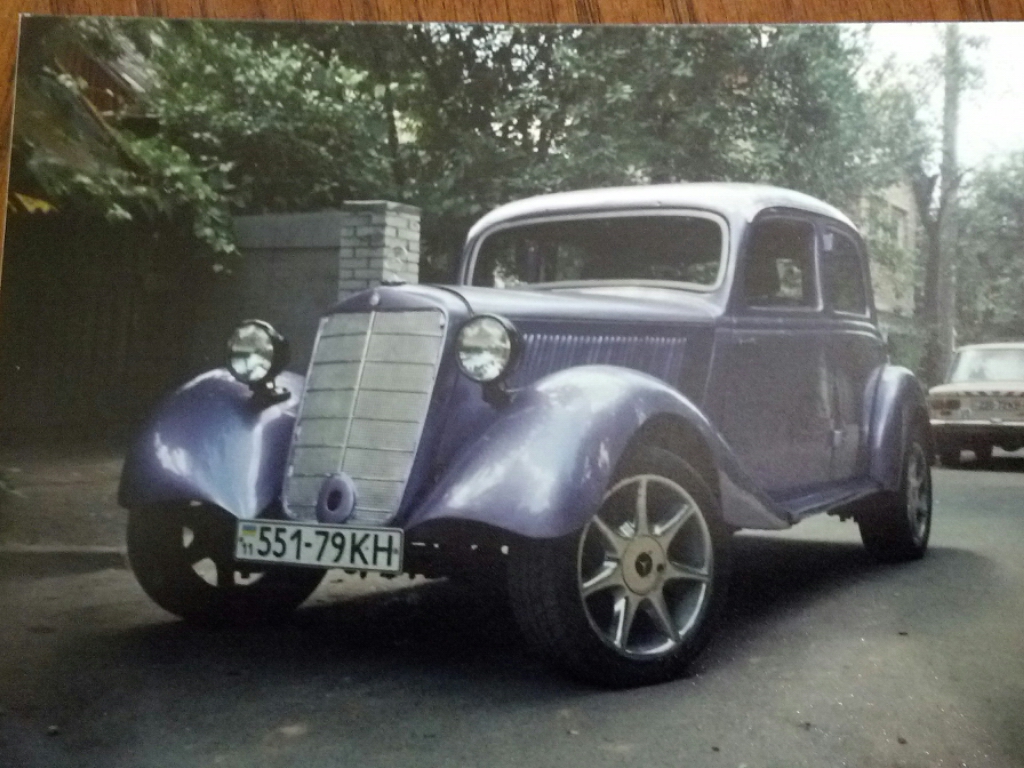

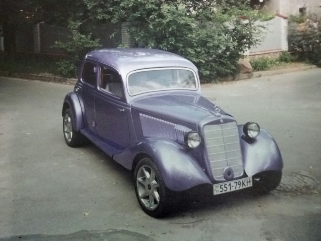

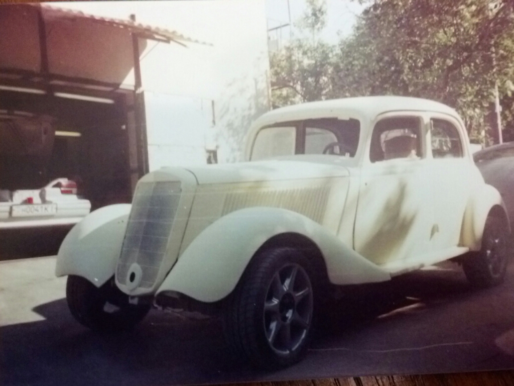

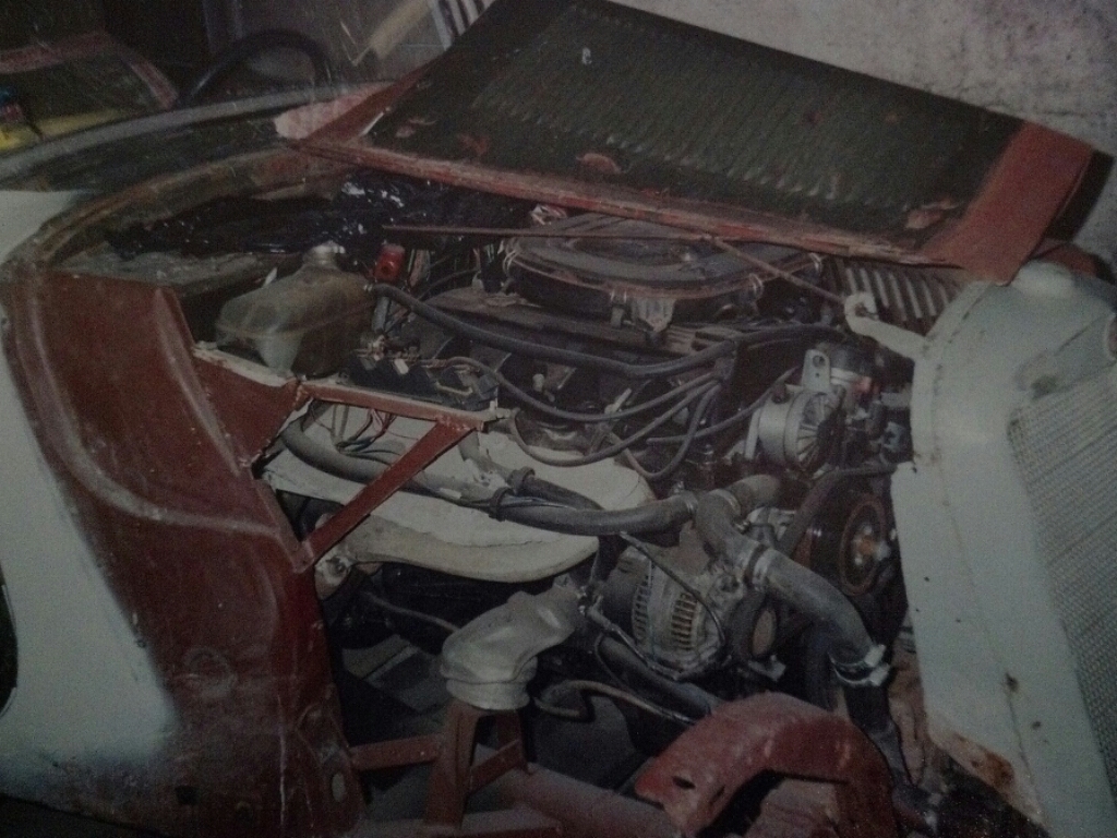

Вот такая тележка вышла. Когда поступил к нам,то от Мерседеса там было только остатки кузова,передняя балка да рулевое.
У 170ки кузов имеет деревянный каркас,т.к. машина делалась не в оригинал то гнилое дерево заменили на металл. Да и не потянул бы заказчик восстановление дерева.Рама осталась без переделок. Двигатель от Мерса 124+акп. Рулевое заменили на рейку от Тойоты. Передняя балка осталась родная,заменили только тормоза. Клиент был очень прижимистый,экономил на всем что можно.Но тем не менее что то да получилось.И оно даже не плохо ехало.Цвет-желание заказчика. В последний раз видел его умирающим около метро Шулявская,стоял как реклама пицерии :facepalm

Диски ему б другие.
СообщениеДобавлено: 25 дек 2013, 17:07
Сообщения: 1934
Klaus писал(а):
Диски ему б другие.
Ну в начале 2000х они были крутяцкие. Сам заказчик выбирал и покупал.
