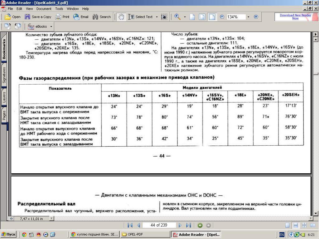

Игорь , очень хорошо ,что ты озадачился этим вопросом, но тебе не хватает знаний.
1. Читай. http://wiki.zr.ru/%D0%A4%D0%B0%D0%B7%D1 ... 0%B8%D1%8F
2. По тем данным , что приведены в твоей ссылке , ты ничего не сможешь определить, ибо там написано для читателей и телезрителей.
3. О табличке. Привожу тебе пример по опелям , пусть тут некоторые на гавно исходят , но тебе нужна именно ТАКАЯ таблица, и именно ПО НЕЙ, ты сможешь высчитать реальный угол перекрытия , и вообще понять , что тебе надо , относительно того , какой распредвал у тебя есть. Сначала считаешь по своему родному распредвалу , а потом , по тому , что захочешь купить. И все станет понятно. Ищи такую табличку , ну или хотя бы подобные справочные данные по распредвалам на 5.0.
crankshaft opel 1.JPG [ 137.14 КБ | Просмотров: 2847 ]
Самый злой распредвал для 2.0 , это с 1.8 , т.к. у него самые широкие фазы, т.е. клапана раньше открываются и позже закрываются.

Для примера.
Из моей таблички. Мотор С20НЕ , угол перекрытия 58 градусов.
Т.е. впускной клапан до ВМТ открывается с опережением 23 грд., а выпускной закрывается с запаздыванием ПОСЛЕ ВМТ 35 грд. Складывая два этих значения , получаем 58 грд.
Другими словами , на протяжении 58 грд. впускной и выпускной клапаны - открыты. Однако тут важно знать не просто угол перекрытия, а когда клапана открываются-закрываются , относительно ВМТ поршня.
Угол перекрытия для мотора 1.8 (18Е) составляет 73 градуса. Но это не просто абстрактный угол , а четко определеный относительно ВМТ , что и видно из таблицы.

В том-то и дело :facepalm была бы такая таблица! Ее нет!
Вся инфа как по ссылке что я привел и даже на официальном сайте нет больше инфы!
Но есть выход! Какой? :yes:

Высчитывать самому угол - это нереально. т.к. ТОЧНО ты его никогда не высчитаешь. А опеля тут не причем - методика подходит для любого мотора и похъ что там жигули опель или камаро.
