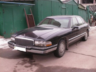

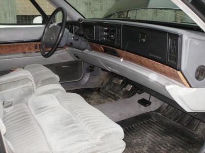

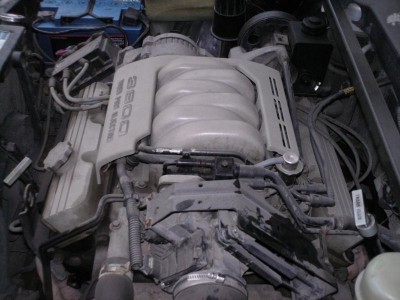

Я его нашел , и дал задаток , на месяц. в течении месяца - отпишусь. надо сейчас ксюндру продавать.....
фотки.....

Красавец!!! :man_in_love:

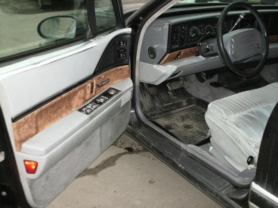

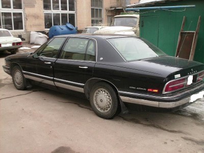

вот еще фото
