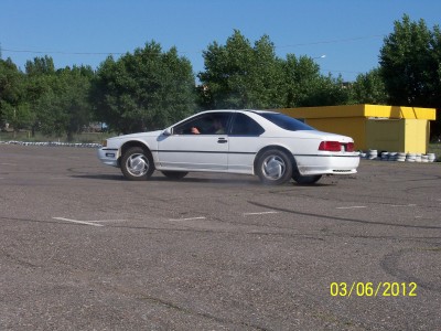

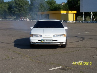

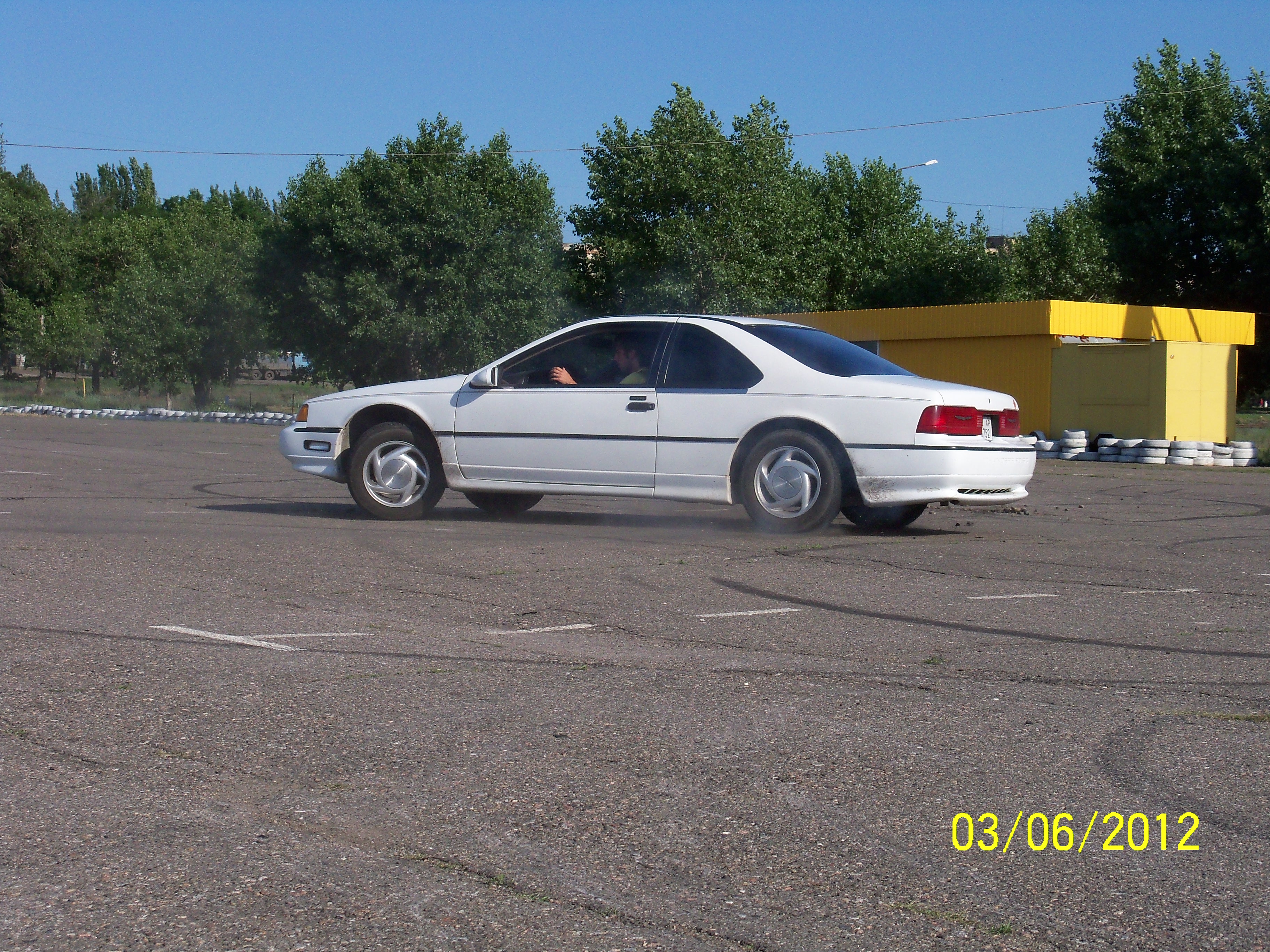

смотрел на него около года. сейчас некоторые заявляют что он битый. брехня!!! немного протёртая водительская дверь и крыло (прибором прошёлся по всей машине. дверь вскрывал и смотрел. не рихтована). из косяков:
- почти мёртвый топливный насос (поставлю walbro 255)
- ушатаные дверные петли (по теплу сниму их и токарь сделает)
- отключен клапан холостого хода (надо что ли заказать новый)
- много мелких сколов. после того как протёрли дверь его весь перекрасили. помоему даже не перегрунтовали козлы. а т.к. бампера полиуретановые (а красили козлы-дебилы) в краску не добавили эласт-добавку (я уверен на все 100%) и теперь с бамперов она шелушиться понемного -- фигня, малярку сам ему сделаю (очень хорошо умею).
в планах:
- МКПП
- 18 колёса (сейчас 225х60х16) и при весёлом прохождении поворотов резина на передке загибается аж
- возможно поднятие мощности до 450 л.с. (примерно) с колёс. что бы так зарядить мотор надо около 5000$ в штатах (общался с типом со штатов у него такой же SC как у меня)
