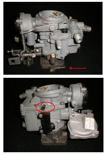

Я недавно товарищу привез с e-bay вот такой карб на Короллу http://www.ebay.com/itm/New-71-72-Corol ... es&vxp=mtr только еще более старую для 1971-1972 года.
На нашем выглядит так кагбуто обратка встроена прямо в карб, потом подсос подключается к охлаждающей жидкости и её температурой регулируется. Есть окошко через которое смотреть уровень в камере как на американских карбах barry grant
Ну так и должно быть , термостат на воздушную заслонку , а ОЖ греет карб

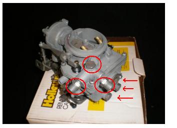

а вот эти 2 фиттинга впереди. один налево пошел второй направо.
corolla1.JPG [ 13.72 КБ | Просмотров: 4713 ]
Его щас подключили через насос от инжекторной таврии, там не большое давление, без регулятора. Подключили в тот что слева, а с того что справа льет бензин (я так понял это и есть обратка) и её завели через тройник перед бензонасосом
Как уровень в камере регулировать что крутить. В орининальном Holley болты сверху, а тут 1 сверху на фото 2 справа под окошком уровня (тоже на фото видно)
Потом интересно назначение вот этих вакумных фиттингов:
corolla.JPG [ 24.45 КБ | Просмотров: 4716 ]

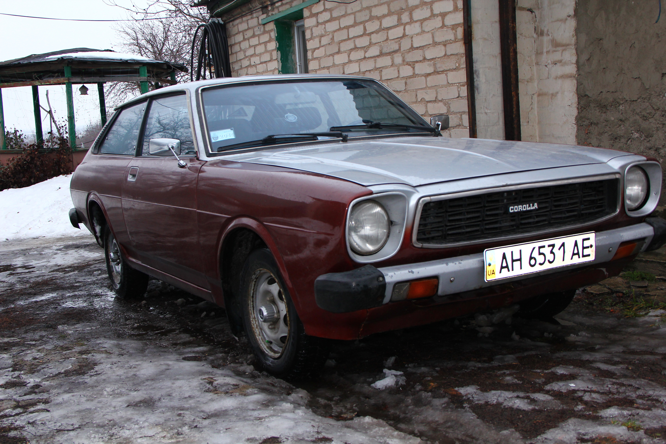

Авто: TOYOTA COROLLA KE50 Liftback (американка)
Спасибо всем за хороший прием, что не гоните, с форума, в клуб прийдется вступать к праворуким, а на форуме пообщаться можно.
Всем кому интересно:
История машины до конца не ясна. Первый украинский хозяин который импортировал ее из штатов и относился, по всей видимости, с глубокой любовью - умер пару лет назад,
после чего машина попала в руки к молодому парню. Тот покатался пока не надоела, столкнулся с проблемой покупки деталей и расходников и пересел на гольфа.
3 месяца простояла на стоянке под продажу где мы ее и откопали из под снега.
Что понравилось..... да как то вот в целом приглянулась.
То что завелась сразу на морозе -17, прикурить конечно пришлось, что что пластик на торпеде без единой трещинки, то что практически все в оригинале сохранено,
ну и конечно же неординарный внешний вид + задний привод. Машина с душой... Да и в жизни она веселей чем на фото смотрится.
Пару нюансов: объем двигателя 1.2 л (в техпаспорте 998 см куб., явно что сделано для оптимизации затрат при растаможке).
Большинство зевак, слетающиеся пощупать и поглазеть на заправках, возле офиса и в др. общественных местах,
слыша звук работающего двигателя с прогоревшим глушаком, с многозначительным киванием головы задают как правило один вопроc: "V6 под капотом?"
Коробка - ручка, 4-х ступенчатая.
Руль слева.
В комплекте шел "запасной" двигатель (еще не забирал, не видел даже), в душе теплится надежда что это 1,6 или 2 л вместе с коробкой пятиступенчатой....
и оригинальные задние фонари.
вот еще несколько фото.
Нижний фиттинг идёт на трамблёр , вакуумное ОЗ , верхний отсос картерных газов .Уровень может регулироваться как на волге поплавком ,подгибанием язычка .Карбюратор простейший .обратку надо сливать в бак , а не ставить в тройник перед насосом . в противном случае может завоздушиваться система
