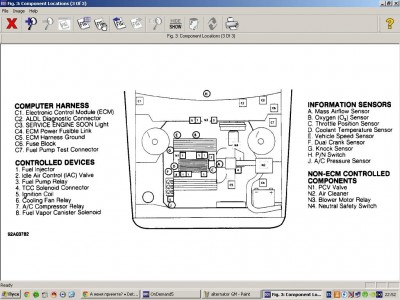

ткните меня, неуча бестолкового, носом, где на двиге 3,3 л находится датчик температуры двигателя, тот что на мозг идет :facepalm . по мануалу он в районе гены находится ниже. но я его тупо не вижу :wall: неужели чтоб до него добраться гену снимать надо :wall: :stars:

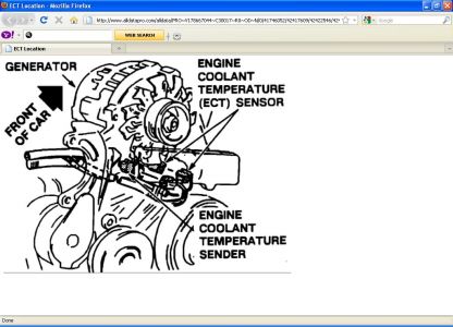

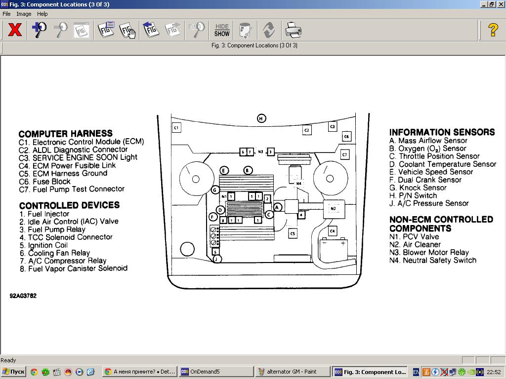

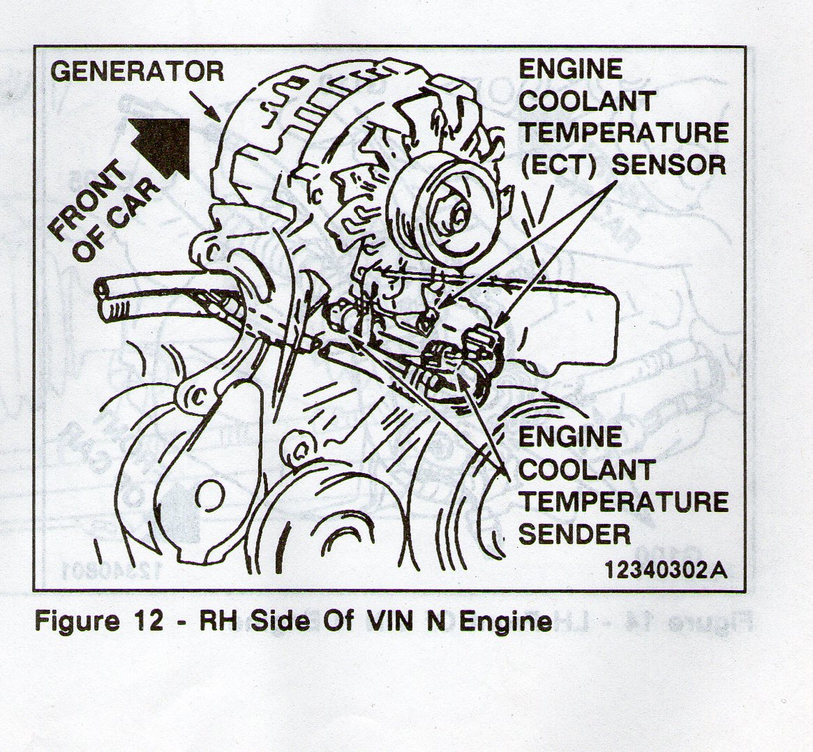

воть
416332_1993_buick_skylark_coolant_temp_sensor_1.jpg [ 28.59 КБ | Просмотров: 3302 ]
sensor 3.3.JPG [ 124.59 КБ | Просмотров: 3302 ]

niki писал(а):
воть
у меня есть мануал по ремонту и обслуживанию на буржуйском языке. а на машине тупо его не вижу и не нахожу :wall: . может гену снимать надо чтоб до него добраться :facepalm
 Заголовок сообщения: Re: А меня примите?
СообщениеДобавлено: 01 авг 2012, 11:25
Сообщения: 4103
Откуда: ВОРЗЕЛЬ
тут я тебе не подскажу - на 3.8 по другому немножко , хоть и очень похоже. Ну а что там гену снимать - послабил ремень натяжителем , скинул его, открутил один болт крепления гены , второй просто попустил - поднял гену вверх. Всего делов то.
