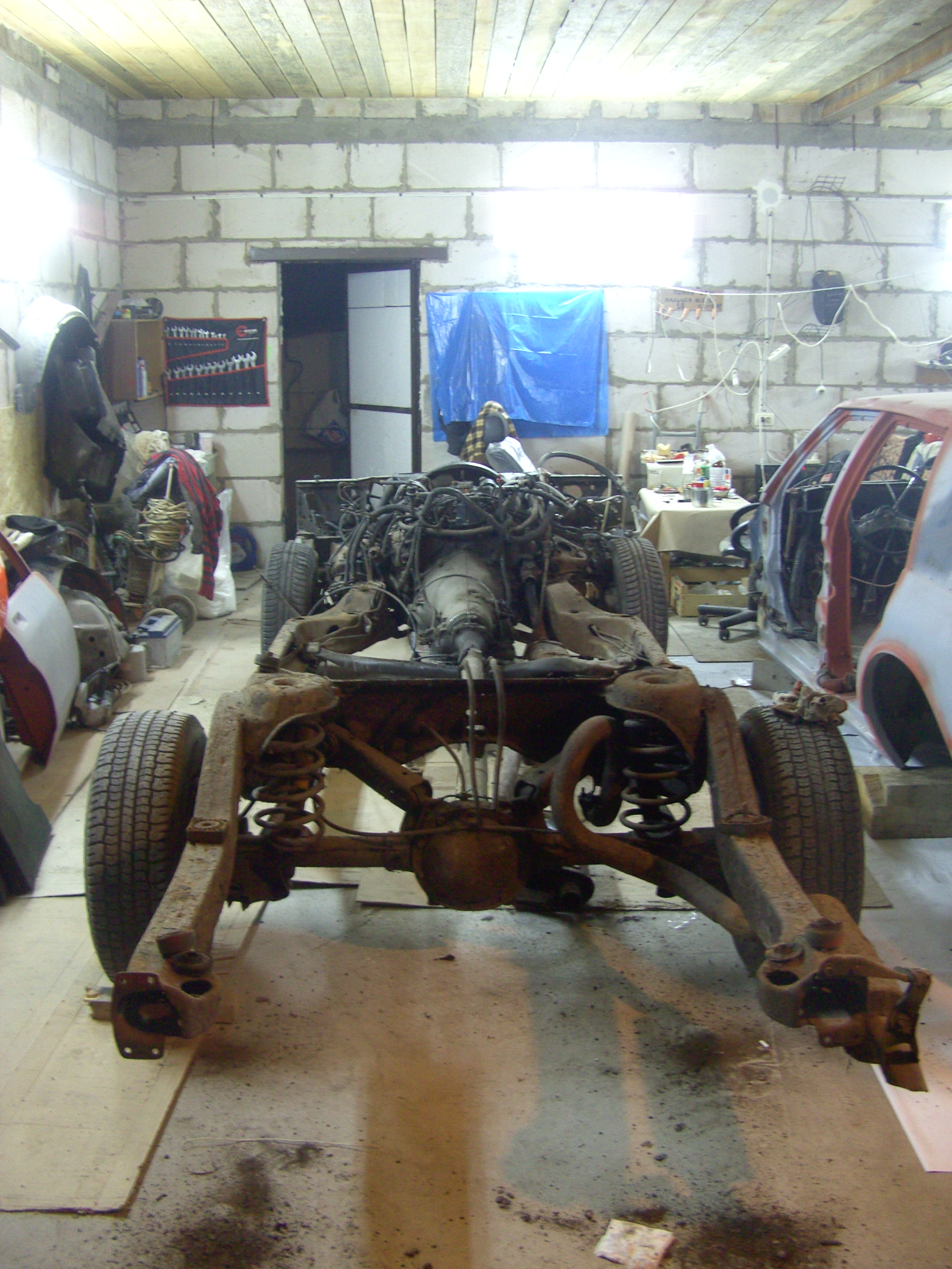

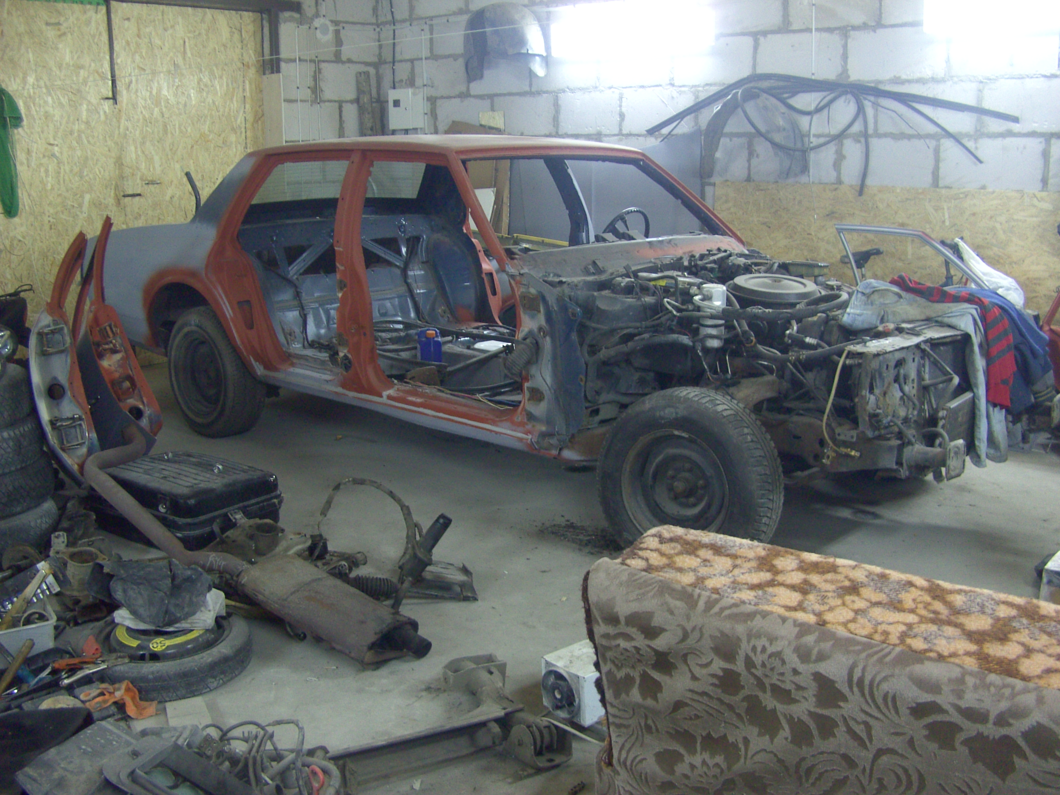

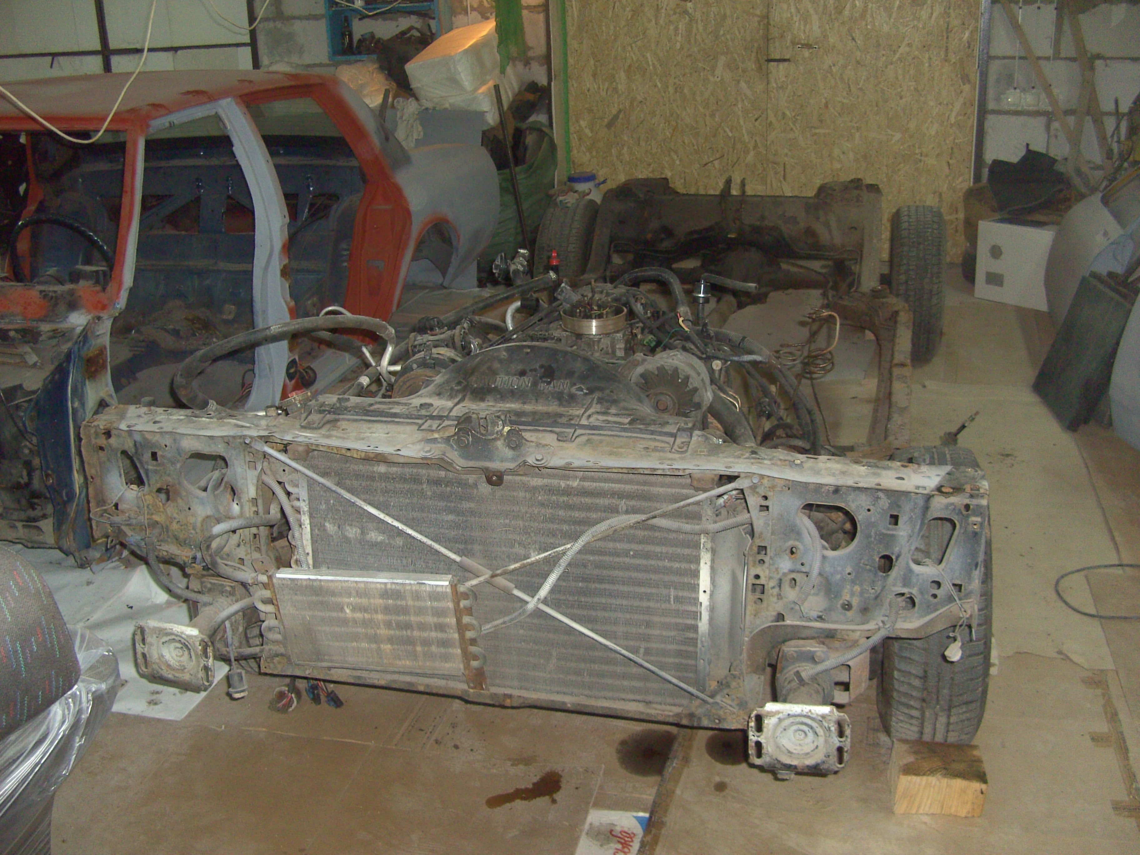

Продолжение следует!
PICT0867.JPG [ 3.52 МБ | Просмотров: 3725 ]
PICT0856.JPG [ 3.9 МБ | Просмотров: 3725 ]
PICT0854.JPG [ 3.57 МБ | Просмотров: 3725 ]
Chevrolet CAPRICE 88

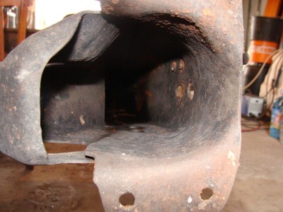

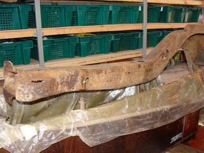

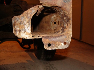

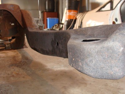

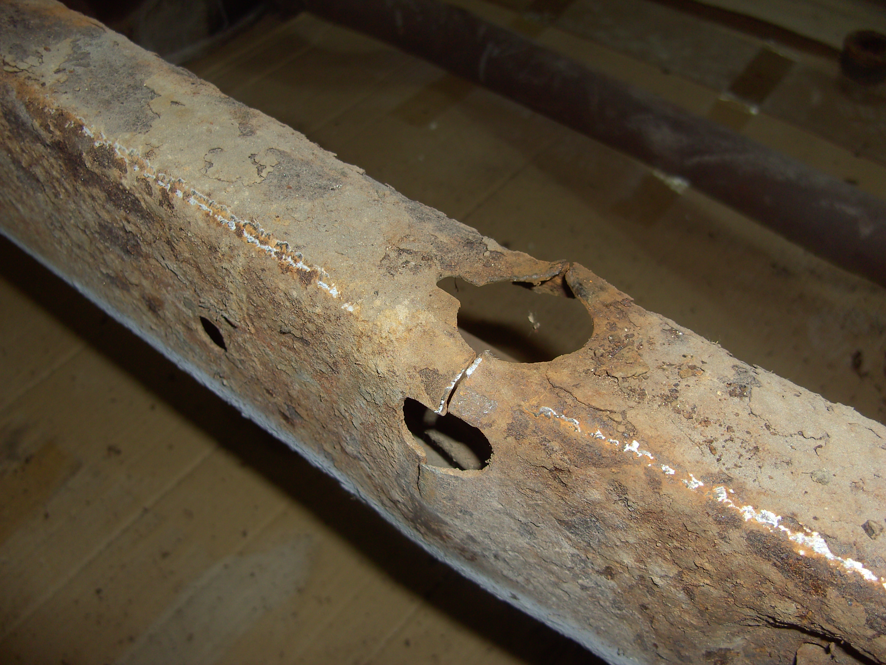

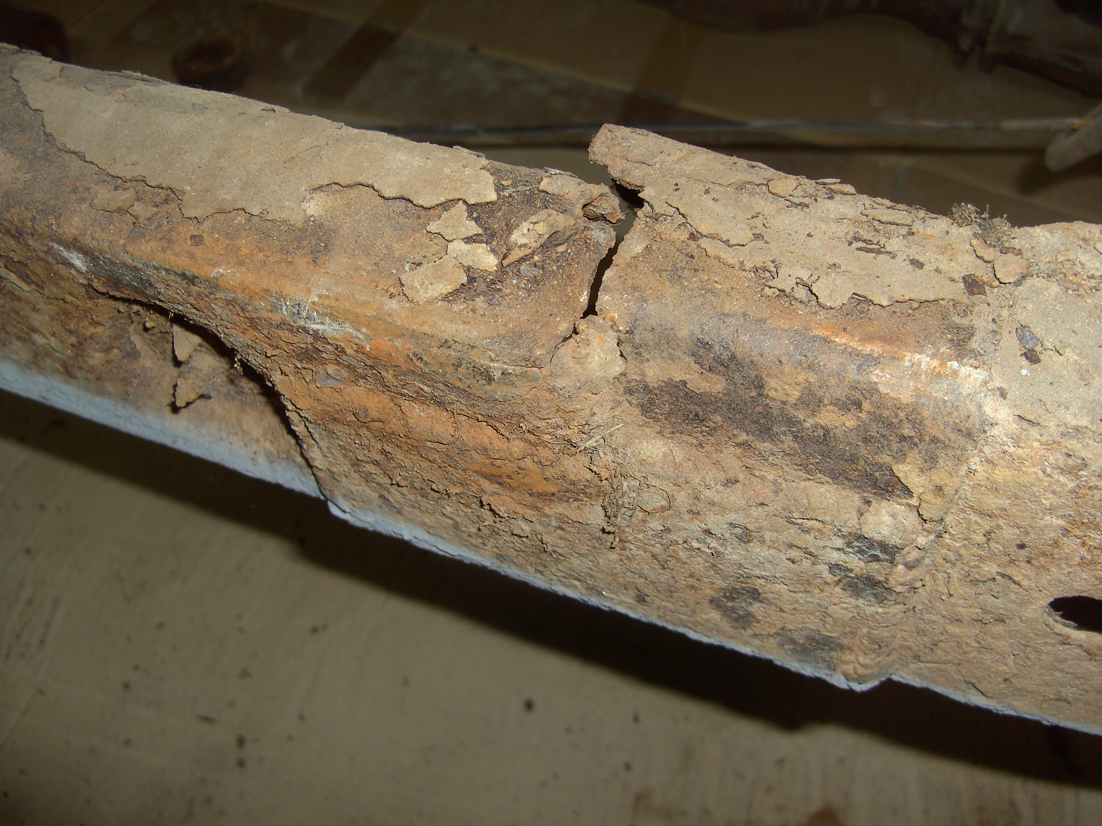

Нашел пару трещин - но это не беда!
Места под подушки приказали долго жить!
PICT0865.JPG [ 3.89 МБ | Просмотров: 3724 ]
PICT0862.JPG [ 4.15 МБ | Просмотров: 3724 ]
PICT0860.JPG [ 3.71 МБ | Просмотров: 3724 ]
 Заголовок сообщения: Re: каприз 88
СообщениеДобавлено: 31 окт 2013, 09:50
Авто: CVPI
та херня-шайбы вваришь,а вот трещины по виду как от удара... :(

СообщениеДобавлено: 31 окт 2013, 09:51
на третей фотке там почти всегда трещина

Трещины свежие - 500 км. на эвакуаторе дали о себе знать!
Лучше что сейчас!

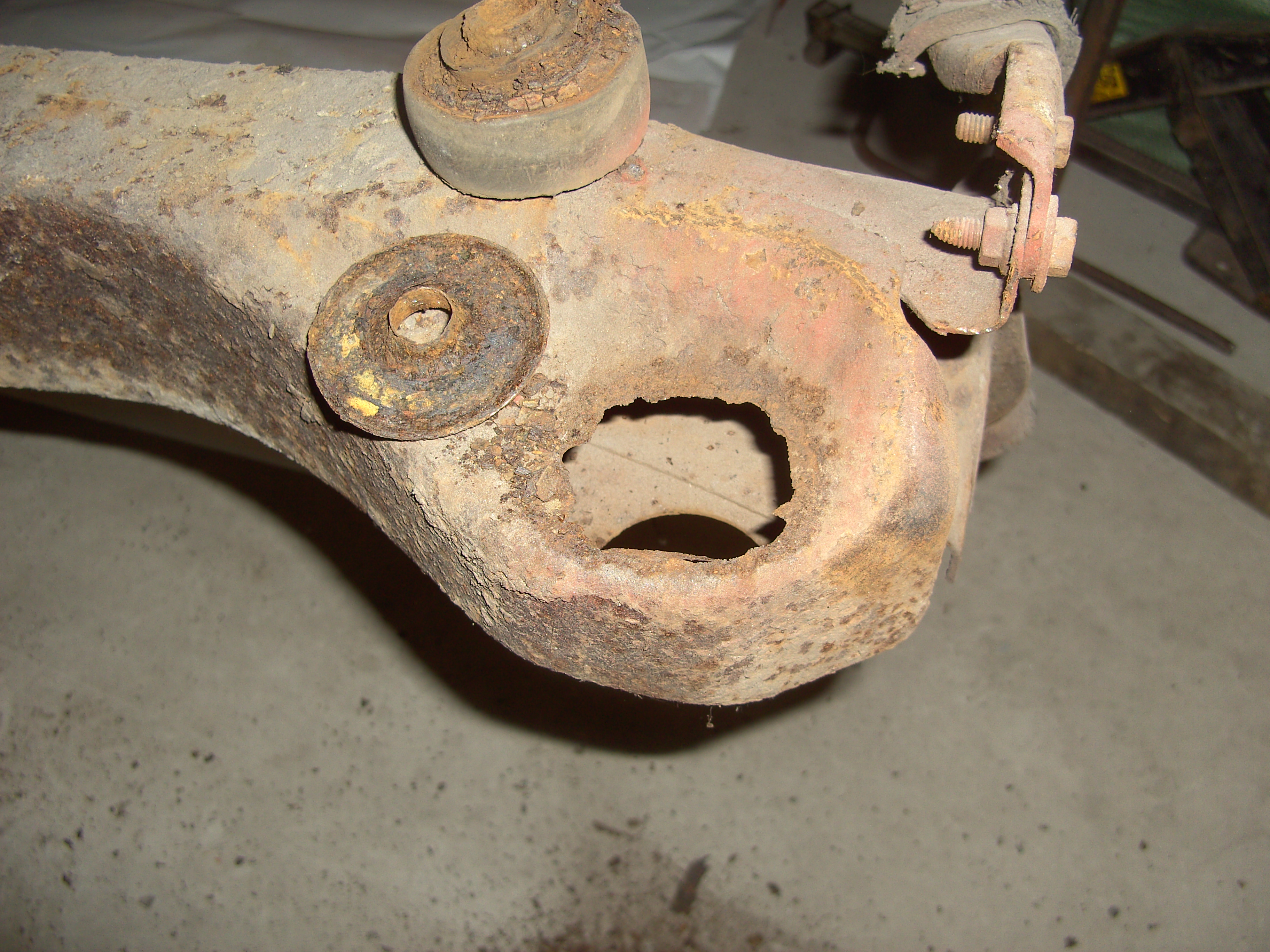

klimon67
Трещины заваришь, не проблема, только поверх еще пластину навари для прочности.
По поводу отверстий под подушки, попробуй найти шайбы М38, они как раз подходят по внутреннему диаметру (38мм)
Раму желательно зачистить изнутри в том числе.
Если песочить, то для внутренней очистки существуют специальные сопла круговой направленности (см на фото).
Я сейчас делаю немного по другому, електролитическим способом удаляю ржавчину, чтоб не трогать и так уже тонкий металл. Ванна, вода, каустическая сода (1кг-25 грн), и источник постоянного тока (аккумулятор, зарядное, сварочник). Результат до и после на фотках.http://www.youtube.com/watch?v=2FkuptDnTS0
