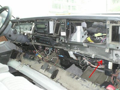

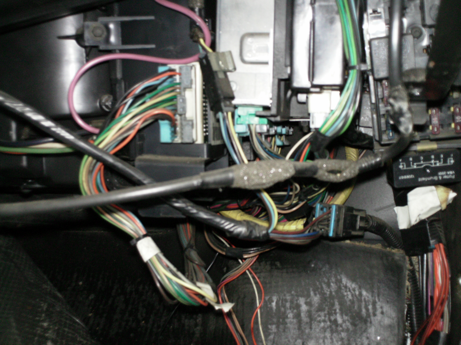

PCM видит низкое напряжение в сети. Смотри внимательно все жгуты , массы , контакты , разЪемы , реле. Типичная болячка старой машины. У меня Бьюик (РСМ) видел напряжение на 0.7-1В меньше , чем было на самом деле. По совету Атома (Саши) проверил все разЪемы масс, контакты на РСМ и все прошло. Тебе предстоит тоже самое.
Где находиться РСМ в Скайларке не знаю . и некогда смотреть , но в П.А. - под бардачком , в глубине торпедо.
