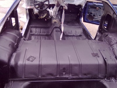

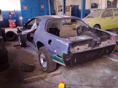

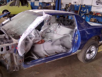

По машині: промазали шви АРР-шним герметиком, покрили салон кислотним грунтом Body і залили зверху це все 4-ма банками баранника.

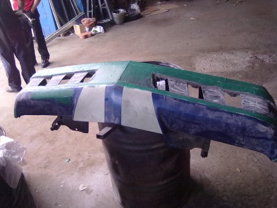

Майже оживили передній бампер, шкода нема фоток "до" - він був порізаний вздовж молдингів. Зсередини скріпили металічною планкою, зверху дали скловолокном. Стокові молдинги були відсутні на бампері, тому вирішив робити по їх формі із дрібно- та крупнозернистої сітки.
Днями сідаємо покривати дно і арки. Я дивився до бензобака а у нього горло настільки довге що, боюсь, прийдеться знімати міст щоб витягти його з ніші.

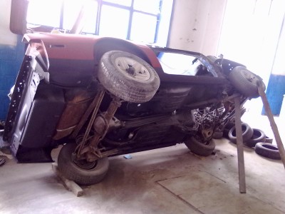

- привів в порядок дно машини, зачистив, погрунтував і помалював бараном (на салон і дно пішло 12 кг баранника)

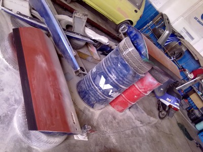

- поварили двері, донором для нижньої частини (та що нижче виштампокви, 7 см висотою, по всій ширині) виступив капот від КАМАЗа, в нього як і у Фаєра сталь 1 мм. Вийшло настільки гарно що по краям навіть є заводські завальцовки металу! Око зі сторони ніколи не побачить різниці.
- перематували фарбу ззовні, підчистив всі підозрілі місця і будем готувати до покраски.
- зняв бензобак, думав почистити бо по стану болтів і хомутів його за 24 роки ніхто не знімав. Стан стопорної шайби на бензонасосі це підтвердив, я там був першим. Зняв насос, дивлюсь всередину, а там жодної пилинки! Просто як з заводу, аж блищить все. Зразу скрутив назад.
Неприємно вразила конструкція горловини бензобака, для того щоб скинути бак треба вивісити міст. При зборі назад я пішов по методу конструкторів Таврії - там горловина розрізана і з"єднана гумовим шлангом. Тепер мій Фаєр має таку ж опцію. Для зняття бака треба тільки поперечні штанги зняти з одного боку.
