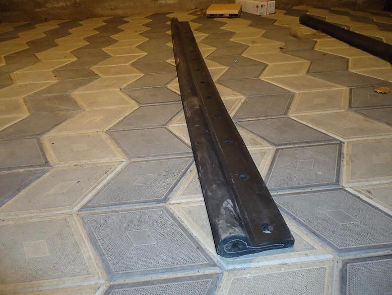

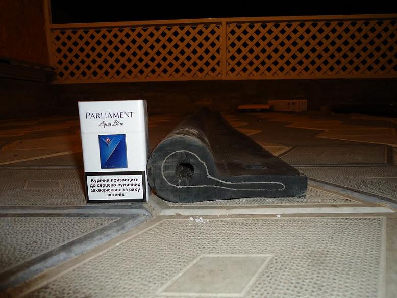

резина есть.
с грейдера. обрезана,доработана. с капроновым кордом,потому как металлический корд гниет внутри и портится.
просто на фото и видео еще не была установлена.

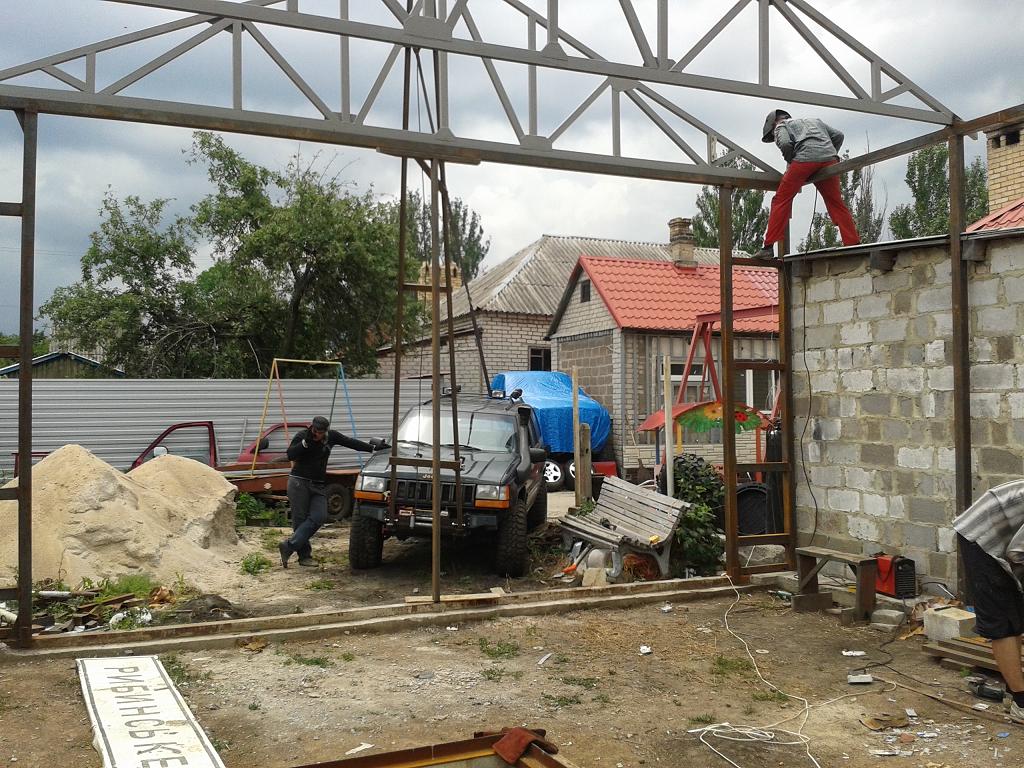

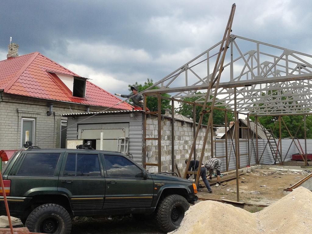

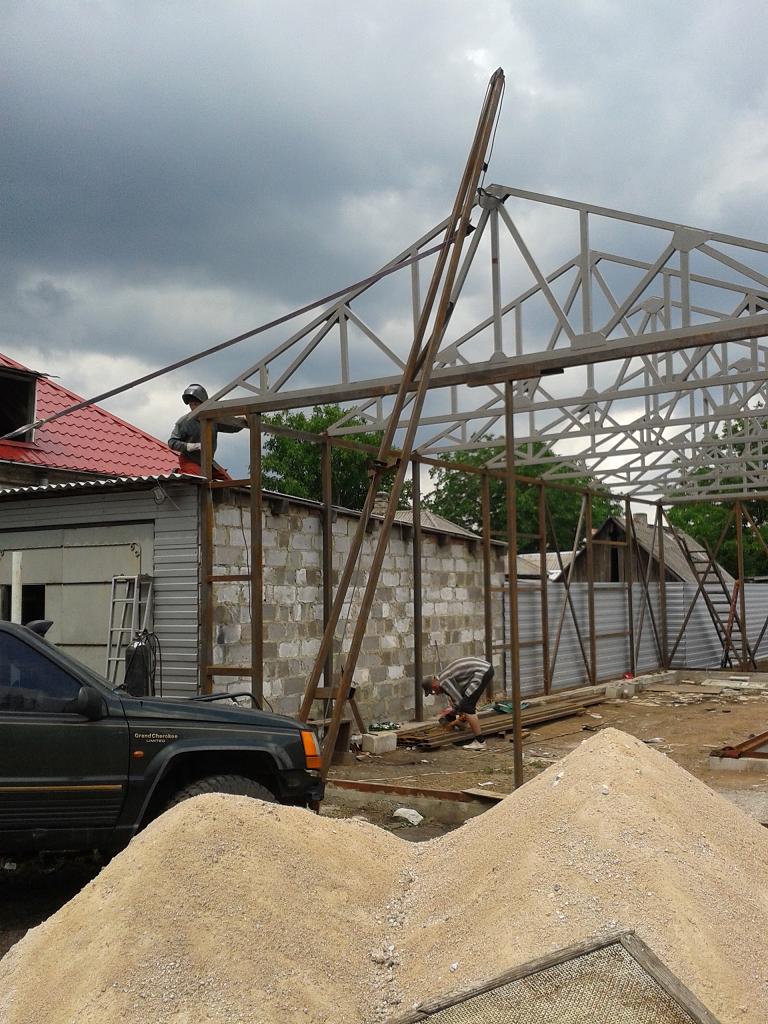

на данный момент , трудимся в постройке дополнительного гаража...
джип как всегда , в помощь...
460 кг поднимал на крышу...
сейчас поднимает металлические фермы.....
высота стрелы 6.9м.
расчетная грузоподьемность 650 кг...
поднимает, ездит с грузом ....все отлично.
