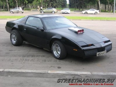

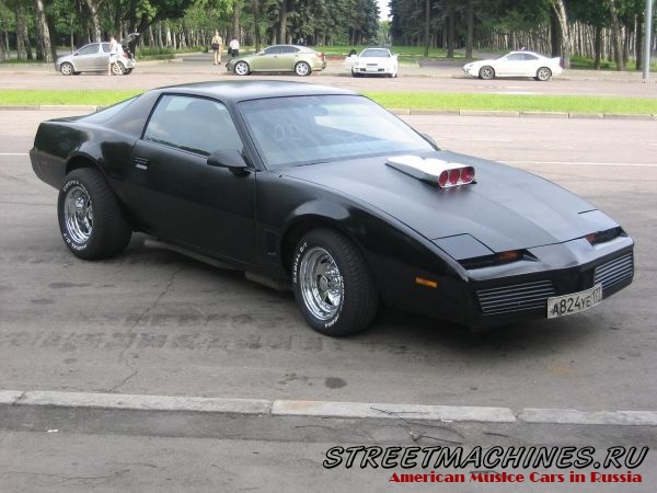

я тоже хочу такой скуп, но чтоб его жостко закрепить на карбе придется распанахать капот чтоб открывался, но дождь и все остальные насекомые с райончика будут против моего скупа
а крепить его на капоте, не понимаю как, ведь тяжка для заслонок должна идти от карба, тоесть сначала нужно будет снимать тяжку а потом открывать кaпот
+ если его крепить к капоту а между карбом и капотом будет гофра то полюбому будет подсос воздуха с пылью и т.п
а резать капот тоже х.з, как там усиления идут под ним и не будет ли он трескаться(возле фар (слепые глазки) постоянно трещины)
А теперь важное
мотор при старте играет и при подаче газа на подушках и шевелиться грубо говоря...
тоесть ты стоишь на светофоре гашетку в пол а скуп прилеплен к капоту и даже не сместа - както не круто
хочется чтоб скуп вместе с мотором чуток играл на холостых и при подаче газа и чтоб все это видели
тоесть чтоб была видна работа куска мотора по вибрации от скупа
короче капоту ппц в любом случае
